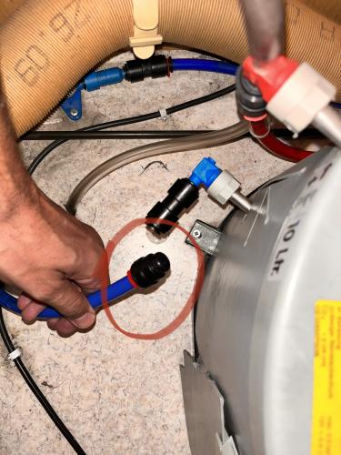

Inserito il 10/08/2022 alle: 00:04:14
EE891619-64AA-4357-895D-DFA83F4E123B.jpeg0B4C0061-D0A4-4500-A219-0270CF7D6CC4.jpegGrazie Hunter proverò a fare tutte le verifiche del caso e poi decido per una delle soluzioni che mi hai suggerito anche se non sono molto bravo in materia quindi non vorrei fare ulteriori danni visto si tratta di un boiler Truma.
Il tubo blu che arriva dalla pompa temo di non vederlo secondo me arriva proprio dietro il boiler. Per sbaglio ho messo il tappo nel tubo blu di uscita e infatti non ho risolto .Allego anche delle foto così mi indichi il tubo di ingresso se riesci
15/06/2018 11024
Inserito il 10/08/2022 alle: 00:19:42
In risposta al messaggio di campersushi del 10/08/2022 alle 00:04:14
Truma.  Il tubo blu che arriva dalla pompa temo di non vederlo secondo me arriva proprio dietro il boiler. Per sbaglio ho messo il tappo nel tubo blu di uscita e infatti non ho risolto .Allego anche delle foto così mi indichi il tubo di ingresso se riesci
Ciao..di tubi ce ne sono 2 soltanto (a meno che non sono diventato matto)...io ho il truma b10 che è uguale solo più nuovo...
La.ingresso è il tubo blu (che viene per forza dalla direzione della pompa)..l' uscita (cioè dove esce acqua calda quando il boiler è acceso)è quello rosso più alto...
C'è un tubo di sola acqua fredda che forse passerà dietro ma non ha a che fare col boiler.
Se vuoi chiudere la ingresso devi chiudere il tubo più basso blu...
La perdita potrebbe essere da uno dei raccordi saldati per esempio..ho visto 2 boiler con questo problema...ma anche dai raccordi di plastica John guest (che io non amo particolarmente perché a distanza di anni ho visto che a volte cominciano a perdere.. preferisco il portagomma e fascetta anche se sul mio impianto ho una soluzione ancora diversa cioè raccordi a ghiera in ottone).
Ripeto..se hai messo il tappo nel tubo blu l'.hai messo nell' ingresso,non nell uscita...
In che senso non hai risolto?
Il tappo non devi metterlo sul boiler ma sul tubo ,una volta staccato..dico cose ovvie ma giusto per...
Danni a staccare e attaccare tubi non dovresti farne tranquillo.

Inserito il 10/08/2022 alle: 00:32:17
A276CB42-0063-438A-9EFB-030601A3B844.jpegOk mi spiego meglio ho messo il tappo nel tubo blu come da foto e se accendo la pompa lei continua ad andare perché il boiler sento che si riempie d’acqua e ne consegue la perdita quindi non penso sia giusto quel tubo blu ma credo sia un altro quello di ingresso

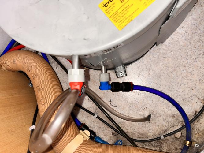

IMG_20220809_235404.jpgse la valvola indicata dalla freccia è sullo stesso tubo che tieni in mano significa che è il tubo ingresso senza dubbi...e quello che ti succede non riesco a farlo quadrare...
Non è che la perdita è da qualche altra parte? Magari descrivi meglio dove la vedi.

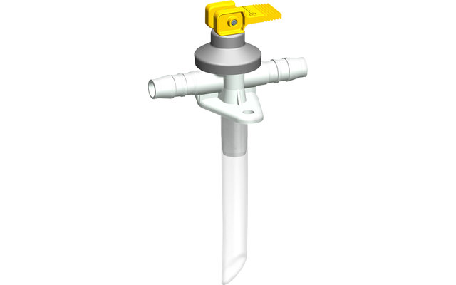

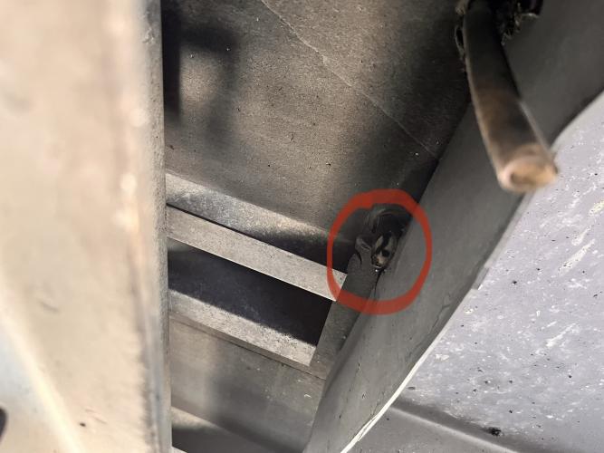

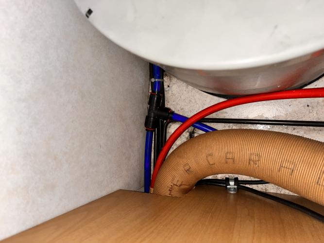

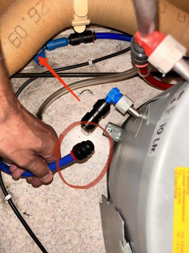

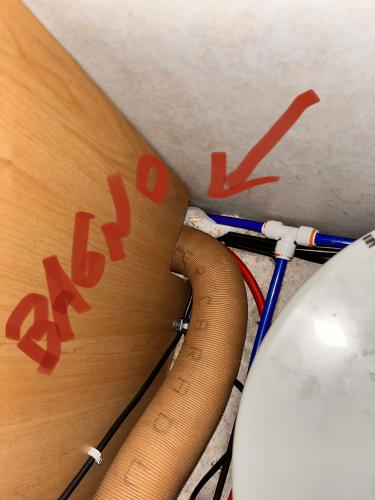

0617594E-E165-4FEF-AE25-047E05629BD7.jpeg4233FA77-EBC3-4B52-8084-EC5FAD9EC9BB.jpegAllora ho scoperto che molto probabilmente è il raccordo johnguest a T che ho evidenziato nella foto n.1 perché accendendo la pompa esce l’acqua proprio da lì, il problema come da foto n.2 ho scoperto che mi gocciola abbondantemente anche un tubo in uscita nero che non sapevo l’esistenza. Una settimana fa ho fatto installare la doccia nuova (miscelatore + doccino) da centro di assistenza perché era stata tolta dal vecchio proprietario quindi inesistente, ora riallacciandomi a ciò che hai detto mi viene il dubbio che nell’istallazione si sia verificato un problema ma vorrei prima capire di cosa si tratta quel tubo che esce da sotto il pavimento proprio in concomitanza con il bagno.
14/01/2010 31615
Inserito il 10/08/2022 alle: 15:05:32
In risposta al messaggio di campersushi del 10/08/2022 alle 14:53:25
devi capire quel tubo a cosa è collegato o è lo sfiato del boiler e bisogna cambiare  valvola  ( tipo questa)
oppure è la valvola di scarico boiler
teoricamente altri tubi che fuoriescono da sotto il pianale non ce ne sono, a meno di altre installazioni del vecchio proprietario

Inserito il 10/08/2022 alle: 15:16:55
Era aperta la valvola del boiler quindi stupido io, però sono contento che ho scoperto la perdita del raccordo ed infatti oggi vado ad acquistare il johnguest a T  se lo trovo, il boiler per fortuna a sto punto penso non abbia nulla! Tu hai idea di come si montato questi raccordi johnguest ?! Grazie
14/01/2010 31615
Inserito il 10/08/2022 alle: 15:21:33
In risposta al messaggio di campersushi del 10/08/2022 alle 15:16:55
è semplicissimo
prendi raccordi in plastica, quelli in metallo non vanno bene

Grazie a tutti per i consigli e le risposte ultra veloci, direi che ho risolto cambiando il johnguest a T , unico problema che è rimasto è la pompa che ogni tot si aziona per mezzo secondo e poi si spegne sta andando avanti così da mezz’ora …
