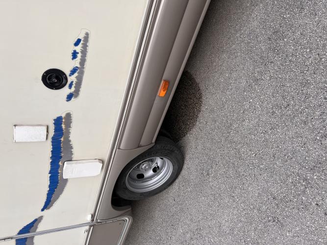

Ciao a tutti,
Sono nuovo nel mondo dei camper e ho bisogno di un po’ di aiuto. Ho appena acquistato un camper usato, un Blu Camper Sky 400, e ho notato una perdita d’acqua che fuoriesce da un tubicino nero sotto il veicolo. Anche se non apro i rubinetti, ogni tanto la pompa dell’acqua si attiva da sola. Ho notato che il flusso della fuoriuscita aumenta quando attivo la pompa vicino al pannello dei comandi. Avete qualche suggerimento su cosa potrebbe essere il problema e come risolverlo?

Ciao e benvenuto, hai controllato che la ghigliottina dello scarico chiuda bene? Magari è rimasto dello sporco sulla chiusura che non arriva fino in fondo. Magari meglio se metti una foto di quello che tu indichi come "tubucino".

Dalla foto si vede che sopra in corrispondenza della macchia , c'è nil boiler, la valvola di scarico è chiusa?

Non è difficile vedere cosa c'è sopra, in corrispondenza del tubo che perde, ci sono 2 uscite, quella dello scarico impianto, e il troppo pieno del boiler, poi potrebbe esserci una perdita dai raccordi del' impianto, che esce vicina al tubetto, vediamo cosa perde, poi ne riparliamo.

Dalla foto a me sembra che la perdita non sia in corrispondenza del boiler ma sotto al serbatoio dell’acqua. Controlla i raccordi della pompa che sicuramente sarà posizionata accanto al serbatoio. Visto che se azioni la pompa perde di più può essere  che la perdita sia dovuta a qualche raccordo in quella zona.

Ma se dice di vedere uscire acqua da un tubicino nero
come fa ad essere un raccordo?
Se fosse un raccordo troverebbe acqua sul pavimento, e poi fuori dal camper

Ma se dice di vedere uscire acqua da un tubicino nero come fa ad essere un raccordo? Se fosse un raccordo troverebbe acqua sul pavimento, e poi fuori dal camper
Esatto...se esce da un tubicino,deve per forza essere uno scarico o uno sfiato

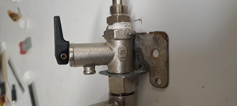

Verifica sul pavimento sotto ai fuochi, potresti avere una valvola di sovrapressione del boiler, che si è sporcata, e non chiude bene. O provi ad aprire e chiudere, oppure accendere il boiler e vedere se per caso si richiude, con un po' fortuna.
Se hai quella valvola lì non aprirla più altrimenti perde ancora.
Ho una valvola così anch'io.

Quel boiler non ha nessuna elasi, ma una valvola che serve per svuotare il boiler e se si crea troppa pressione , ed è questa247770_1743884(1).jpg
