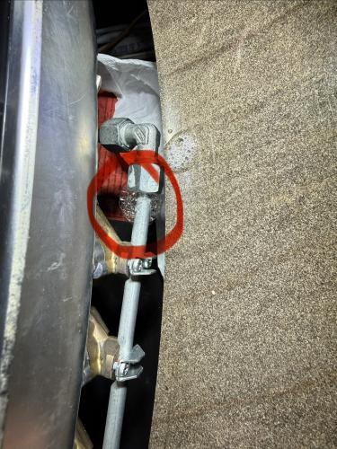

Ciao a tutti,

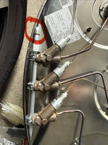

ho smontato il piano cottura del camper perché sentivo odore di gas e facendo il test con acqua e sapone ho trovato una perdita su uno dei raccordi del collettore del fornello (si vedono chiaramente le bolle).

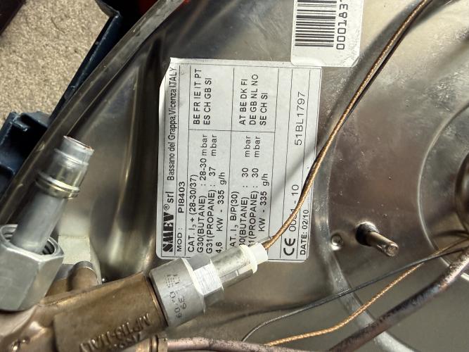

Il fornello è un SMEV modello PI8403.
La perdita sembra essere sul raccordo filettato del tubo rame sopra al rubinetto/bruciatore, non dal rubinetto stesso.
Vorrei capire:
  • se conviene provare prima a stringere leggermente il dado del raccordo
  • oppure se normalmente in questi casi va sostituita l’“oliva” / ogiva / ferrula del raccordo
Non vorrei fare danni stringendo troppo.
se non erro dovrebbe essere un anello ogiva per raccordo gas, nel caso immagino posso cercare e sostituire solo il quello.
Grazie!

Ciao a tutti, ho smontato il piano cottura del camper perché sentivo odore di gas e facendo il test con acqua e sapone ho trovato una perdita su uno dei raccordi del collettore del fornello (si vedono chiaramente le bolle).
Il fornello è un SMEV modello PI8403. La perdita sembra essere sul raccordo filettato del tubo rame sopra al rubinetto/bruciatore, non dal rubinetto stesso. Vorrei capire: se conviene provare prima a stringere leggermente il dado del raccordo oppure se normalmente in questi casi va sostituita l’“oliva” / ogiva / ferrula del raccordoNon vorrei fare danni stringendo troppo. se non erro dovrebbe essere un anello ogiva per raccordo gas, nel caso immagino posso cercare e sostituire solo il quello. Grazie!
Penso che la ogiva/oliva (non ho mai capito come si chiama) una volta stretta si schiaccia sul tubo e non si puo piu togliere ma bisogna tagliare il tubo o sostituirlo.
Prima di pensare a soluzioni drastiche, Io proverei a stringerlo un po, sempre con buon senso e vedere se semplicemente si fosse un po allentato con le vibrazioni.
A me capitava di sentire odore di gas, ma proprio poco, nel vano bombole e si era un po allentato il dado conico sul codolo di uscita del regolatore, stretto bene ma con buon senso e perdita sparita.
Certo che puoi stringerlo.Devi stringerlo...Ovviamente senza esagerare
Difficilmente si usura la giunzione conica ,ma si allenta.
Nel caso non dovessi risolvere, puoi sostituire l'attacco biconico . Tagli il vecchio con un seghetto ed innesti il nuovo che costa pochi euro.
Le tenute sul quel raccordo a gomito sono meccaniche quindi con tenuta a ogiva e sede conica ,  prova a stringere bene con adeguata forza i due dadi , mentre li stringi tieni fermo e ben saldo il raccordo a gomito con un'altra chiave o giratubi , prima di stringere controlla bene il dado che sia privo di screpolatura o mini/micro screpolatura  , se non risolvi allora fallo sistemare da personale qualificato

Certo che puoi stringerlo.Devi stringerlo...Ovviamente senza esagerare  Difficilmente si usura la giunzione conica ,ma si allenta. Nel caso non dovessi risolvere, puoi sostituire l'attacco biconico . Tagli il vecchio con un seghetto ed innesti il nuovo che costa pochi euro.  Gianluca
Se taglia deve poi allungare quindi serve un altro raccordo tubo/tubo + un pezzetto di tubo ma in quel breve tratto la vedo dura  , li servono mani competenti possibilmente qualificate , non giocate con il gas , se maltrattato non perdona e bastona
Si,certo, è ovvio. Infatti vendono raccordi maschio/maschio con il connettore tubo/tubo che serve ad ovviare il problema.
Gianluca
