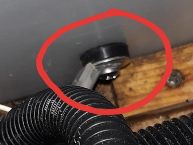

Salve a tutti, le guarnizioni dei sensori, una di sicuro, perdono leggermente acqua.
Cosa mi consigliate per porvi rimedio ?

Infatti ho stretto la vite...ma ho ancora la perdita.
Sono abbastanza sicuro che l'acqua non esca tra la gomma e il serbatoio...ma esca tra la capocchia della vita e la gommina...

Dalla foto non molto dettagliata vedo partendo dal serbatoio, nell'ordine:
guarnizione - rondella - capicorda - vite.
Forse il capicorda interferisce con il corretto posizionamento della vite sulla rondella lasciamdo trafilare l'acqua.
