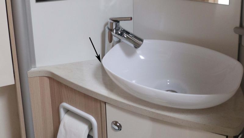

Buonasera, sono stato fuori alcuni giorni e ho constatato che dal miscelatore, esattamente alla base dello stesso sul top in laminato, si forma un "rigolo d'acqua" prioprio intorno al rubinetto.
Qualcuno ha idea di come intervenirte? L'acqua dovrebbe fermarsi lì per la presenza della guarnizione, speriamo, ma non so proprio come smontarlo. Sotto il lavello c'è un mobiletto porta oggetti, ma sembre tutto un blocco unico, a qualcuno è capitato?Perdita%20misc.jpg
Il bagno è del Burstner Time Ixeo 710 G 30 edition del 2018

Buonasera, sono stato fuori alcuni giorni e ho constatato che dal miscelatore, esattamente alla base dello stesso sul top in laminato, si forma un rigolo d'acqua prioprio intorno al rubinetto. Qualcuno ha idea di come intervenirte?
L'acqua dovrebbe fermarsi lì per la presenza della guarnizione, speriamo, ma non so proprio come smontarlo. Sotto il lavello c'è un mobiletto porta oggetti, ma sembre tutto un blocco unico, a qualcuno è capitato? Il bagno è del Burstner Time Ixeo 710 G 30 edition del 2018 Grazie Lorenzo
Ti chiedo se la bocca di erogazione del miscelatore è girevole oppure è fissa

...la bocca è fissa..

Ti confesso che non ho mai visto un miscelatore con la bocca di erogazione tagliata a metà , comunque se si bagna il piano di appoggio probabilmente la perdita proviene da sopra magari dalla manopola di apertura/chiusura e regolazione ma perderebbe solo quando apri e chiudi il mix , controlla bene

99% basta cambiare la cartuccia interna del miscelatore

purtroppo su certi rubinetti la cartuccia non è sostituibile, ho comperato un rubinetto la quale era stata fermata a pressione con delle linguette, sicuramente raddrizzandole si rompono, ho sostituito tutto con altra marca, anche se nuovo, ho preso un Grohe

Ho avuto lo stesso problema quest'inverno, "sudava" acqua dalla base. Il mio era un rubinetto girevole.
Hai controllato dentro al mobile? È tutto asciutto?
A me si era crepato il miscelatore perché l'acqua era gelata dentro, di conseguenza perdeva sia all'attaccatura del rubinetto dentro al mobile che da sopra al mobile dove hai indicato tu.

Grazie per le risposte...ho controllato, sembra tutto asciutto, sembra! Vorrei intervenire mano riesco a capire come accedere al miscelatore, nel caso fosse cartuccia, ne aldisotto dentro il mobile, è un blocco unico

la cartuccia la sostituisci da sopra, devi togliere il leverismo, di solito c'è una vite di fissaggio coperta da un tappo.

Ciao, ho guardato in tutti i modi non c'è traccia del tappo; l'unica possibilità è che sia sulla leva, dove ci sono i colorei blu/rosso, togliendo il coperchietto colorato, altro non c'è...sempre che sia la cartuccia

Dietro al rotolo di carta igenica è tutto sigillato?
Ci sono magari delle botole sulla parete esterna, fuori dal bagno?
Prova a mandare una foto più allargata dove si vede l'întero mobilio magari.

Ciao,il bagno è di tipo "vario",..non ci sono botole. Il mobile si sposta con la parete per far posto alla doccia. Ho pensato anch'io al porta rotolo, ma non vorrei far danni nel tentare di estralo è tutto così fragile...

il punto in cui trovi l'acqua fa pensare alla cartuccia, prova a vedere se sotto quei tappi colorati c'è qualche vite, la cartuccia è sotto la maniglia, se non c'è modo di togliere la maniglia probabilmente non si può sostituire la cartuccia.
Anche davanti dove c'è l'apertura che esce l'acqua, prova a vedere se c'è una vite o brugola che tiene la maniglia.

infatti ci avevo pensato, proverò a togliere il tappino sulla maniglia e vedere se c'è la vite...ma mi sembra strano in quella posizione, sulla maniglia che è una leva su e giu sx e dx...ho il presentimento che sarò costretto a cambiare miscelatore, grazie in ogni caso

Guarda anche davanti nel buco dove c'è l'apertura che esce l'acqua, prova a vedere se li dentro c'è una vite o brugola che tiene la maniglia, muovila e vedi se la trovi...ne inventano di tutte per nascondere la vite.

...guardato e riguardato,  dopo averlo asciugato riprovato con una torcia..hai visto mai...ma niente. Ho appena scritto all Reich che li ha in catalogo quelli a cascata, se mi rispondono!
Ma sul loro sito fanno solo vedere la foto e le misure, non c'è un cavolo di spiegazione...non sono più i tedeschi di una volta...

La vite (con testa a brugola) dovrebbe trovarsi dietro al tappino in gomma blu/rosso.
Non è al livello del tappo, con il miscelatore in posizione di riposo la vedi un paio di cm dentro al foro...

Aggiorno... Mi ha risposto un rivenditore tedesco della Reich...non si puo' sostituire la cartuccia...bella fregatura...adesso è da capire come aprire quel cavolo di mobile...camper: gioie e dolori..

Grande porcheria di miscelatore cinese venduto dai tedeschi che si fanno strapagare , ora per sostituire tutto il mix giocoforza dovrai intervenire da sotto e dovrai capire come arrivarci , tolto il mix mettine una italiano oppure anche tedesco ma di buona marca tipo grohe o  hansgrohe ma originali e non taroccati

se e come le è stato detto che non si può cambiare la cartuccia ,sostituisca tutto con un miscelatore con la cartuccia.
se c'è la parete che gira x far posto alla doccia è un lavoro non proprio semplice
dalla foto si vede una porta sotto il lavandino dovrebbe esserci la possibilità di accedere al rubinetto

Grazie, ma quelli che mi segnali hanno anche queli per i collegamenti  elettrici, ho la pompa ad immersione   Ho provato guardare sul loro sito Ghoe, ma ho trovato prezzi da sballo,  se mi dai qualche indicazione abbordabile te ne sarei grato. Si dovró per forza far intervenire  il concessionario, troppo delicato il lavoro sul vario...spero di non svenarmi
