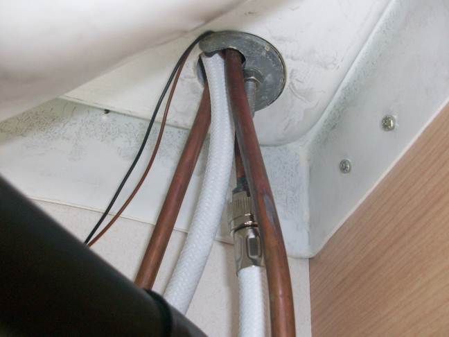

Mi sono accorto di avere una perdita nella parte inferiore del rubinetto che si trova sul lavandino del bagno.
Premesso che sono piuttosto negato per il fai da te, mi sono comunque avventurato nello smontaggio del mobiletto sottolavello, per poter ispezionare le tubazioni.
Il rubinetto è molto simile a questo:
http://www.campeggio-nautica.co...
La perdita dovrebbe provenire o dall'attacco del tubo dell'acqua calda oppure, poco più su, dalla pipetta rossa ruotabile con il portainnesto per il tubo.
Purtroppo non sono riuscito ad individuare l'esatta provenienza della perdita, dato che i due punti sopracitati sono molto vicino tra loro.
Ora, se la perdita dovesse provenire dall'attacco del tubo, mi pare ovvio che dovrei soltanto stringere la fascetta. Ma qui nasce il primo problema: la vite della fascetta si trova in una posizione del tutto inaccessibile (probabilmente la fascetta è stata montata prima di installare il rubinetto sul lavandino) ed io non me la sento di smontare tutto il rubinetto, anche perché non ho gli attrezzi adatti per poter poi rimontare la ghiera che tiene fermo il rubinetto.
Se poi la perdita dovesse provenire dalla pipetta, non saprei proprio come intervenire, perché la pipetta è inserita all'interno del rubinetto.
Peraltro mi sembra strano che la pipetta sia ruotabile (non ne vedo, infatti, la necessità). Ad ogni modo, se la perdita dovesse avere origine dall'attacco della pipetta al rubinetto, temo che non ci siano soluzioni: probabilmente mi toccherà sostituire il rubinetto.
La cosa strana è che, come spesso accade in questi casi, dopo aver smosso i tubi e le pipette, la perdita sembrerebbe essersi arrestata. Il mio timore, tuttavia, è che possa ripresentarsi a seguito dei movimenti provocati dalle rotazioni del rubinetto.
Mi scuso se la mia descrizione dovesse risultare poco chiara e ringrazio sin d'ora chi vorrà darmi una mano.

Il tuo rubinetto  si dovrebbe presentare cosi,la ghiera la togli con chiave da 10 a tubo.
Volendo usare un rubinetto normale dovrai mettere il pulsante o pedale per attivare la pompa ad immersione
Nel caso fosse cosi...... difficilmente chiave da 32 o stringitubo

la ghiera del mio rubinetto è come quella che appare nel secondo esempio che hai postato.
x bruno it:
vuoi dirmi forse che le pipette si possono staccare dal rubinetto ?
E come ?
E, in ogni caso, non succede nulla se si dovessero incollare, facendo venir meno la possibilità di ruotarle ?
Io, comunque, prima di avventurarmi nello smontaggio del rubinetto, vorrei tentare di intervenire sulla fascetta con cui è fissato il tubo alla pipetta.
Ho l'impressione, infatti, che il tubo dovrebbe essere calzato meglio, perché forse la perdita viene proprio di lì, ma - per fare questo - dovrei riuscire ad allentare la fascetta.
Come ho già detto, però, la vite di regolazione della fascetta si trova in una posizione inaccessibile, per cui dovrei cercare di ruotare la fascetta per poterla allentare.
Pensate che ci si possa riuscire aiutandosi con una pinza o rischio di rompere la pipetta ?

x videodue: la ghiera del mio rubinetto è come quella che appare nel secondo esempio che hai postato. x bruno it: vuoi dirmi forse che le pipette si possono staccare dal rubinetto ? E come ? E, in ogni caso, non succede
nulla se si dovessero incollare, facendo venir meno la possibilità di ruotarle ? Io, comunque, prima di avventurarmi nello smontaggio del rubinetto, vorrei tentare di intervenire sulla fascetta con cui è fissato il tubo alla pipetta. Ho l'impressione, infatti, che il tubo dovrebbe essere calzato meglio, perché forse la perdita viene proprio di lì, ma - per fare questo - dovrei riuscire ad allentare la fascetta. Come ho già detto, però, la vite di regolazione della fascetta si trova in una posizione inaccessibile, per cui dovrei cercare di ruotare la fascetta per poterla allentare.  Pensate che ci si possa riuscire aiutandosi con una pinza o rischio di rompere la pipetta ?
Certo che si possono staccare, sono dentro a pressione con guarnizione (o-ring) di tenuta, basta tirare..con un po' di attenzione. Ruotano per seguire la direzione del tubo, ma se la incolli non succede assolutamente niente. Non usare la forza per ruotare la fascetta, già tubo e pipetta sono parecchio solidali tra loro, la pipetta si rompe di sicuro. La vite che apre e stringe la fascia oltre a taglio cacciavite ha testa esagonale, si può agire con chiave fissa o a pipa, mi pare dell'8. Certo che agire alla cieca è possibile, ma al minimo intoppo sei nei guai. O sfili il rubinetto e vedi (soluzione migliore) o prova, con molte cautele, staccare la pipetta con tubo allacciato. Non ti preoccupare, non succede niente, al massimo si spacca qualcosa.  Ehehehlaugh
Bruno
bottastra
bottastra
26/04/2007 10347
Inserito il 20/10/2015 alle: 17:29:18
In risposta al messaggio di bruno it del 20/10/2015 alle 10:39:23
Non usare la forza per ruotare la fascetta, già tubo e pipetta sono parecchio solidali tra loro, la pipetta si rompe di sicuro. La vite che apre e stringe la fascia oltre a taglio cacciavite ha testa esagonale, si può agire con chiave fissa o a pipa, mi pare dell'8. Certo che agire alla cieca è possibile, ma al minimo intoppo sei nei guai. O sfili il rubinetto e vedi (soluzione migliore) o prova, con molte cautele, staccare la pipetta con tubo allacciato. Non ti preoccupare, non succede niente, al massimo si spacca qualcosa.  Eheheh Bruno
Purtroppo non sono riuscito a vedere bene, ma ho avuto l'impressione che la vite della fascetta non avesse la testa esagonale.
Può essere che mi sbagli, ma mi è sembrato che fosse tonda e zigrinata.
Non so se esistono fascette di questo tipo, perché al limite (sempre che io non abbia preso lucciole per lanterne !) potrei provare ad allentare la vite con la pinza.
Se poi dovrò intervenire sulla pipetta, temo che non potrò lavorare senza smontare il rubinetto.

Ciao, anch'io un paio di anni fa ho avuto un problema simile, che non ho risolto cambiando il rubinetto (con microinterruttore come il tuo, quindi un po' più costoso), ma banalmente tagliando un paio di cm del pezzo di tubo
(dell'acqua calda) che si inseriva nel rubinetto e fissando nuovamente il tutto con la fascetta. In pratica, la parte del tubo che si inseriva nel rubinetto si era irrimediabilmente allargata, e perdeva nonostante tentassi di stringere sempre più la fascetta. Visto che la lunghezza del tubo lo permetteva, ne ho tagliato un pezzo, ho reinserito e tutto si è risolto. Quindi, prima di comprare un nuovo miscelatore, verifica la tenuta dei tubi, come già vuoi fare... Io c'ero rimasto molto male quando ho visto che la perdita persisteva, nonostante la sostituzione del rubinetto . Ciao e buoni km, Luca
Ma infatti è quello che vorrei fare io, perché temo che la perdita derivi proprio da un non corretto inserimento del tubo nella pipetta. E, quindi, vorrei procedere per gradi, prima di arrivare alla sostituzione del rubinetto.

Il problema è che il camper ora si trova al rimessaggio e non so quando potrò andarci di nuovo.
Peraltro, visto che dopo averci messo le mani (seppur a casaccio !), la perdita sembrerebbe essersi bloccata, ho anche provveduto a rimontare il mobile sottolavello ed ora, quindi, mi toccherebbe rismontarlo per poter fare delle foto.
Io, più che altro, volevo essere preparato sul da farsi, nel caso il problema dovesse ripresentarsi.

No, non credo che la perdita sia dalla base del rubinetto (anche se non lo escludo del tutto).
Ho l'impressione, infatti, che provenga dal punto in cui c'è l'attacco dei tubi alle pipette del rubinetto.
Il mio dubbio nasce dal fatto che i tubi non sono ben calzati e le pipette rimangono scoperte per ca. 1-1,5 cm.
Quindi, come primo intervento, vorrei cercare di calzare meglio i tubi, dopo aver allentato le relative fascette.
Purtroppo il problema è che le viti delle fascette sono in una posizione pressocchè inaccessibile, per cui probabilmente si renderà necessario smontare il rubinetto, per potervi accedere (e questo non credo proprio che potrò farlo io !).
Comunque spero di riuscire a fare un'uscita nei prossimi giorni, per cui dovrei riuscire a capire meglio da dove ha origine la perdita.
