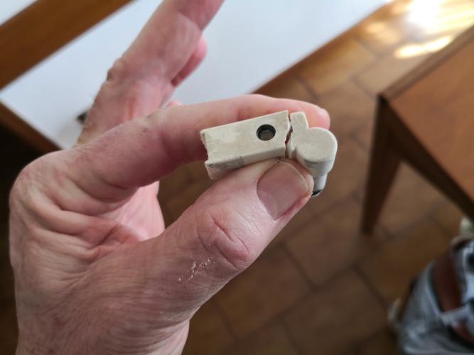

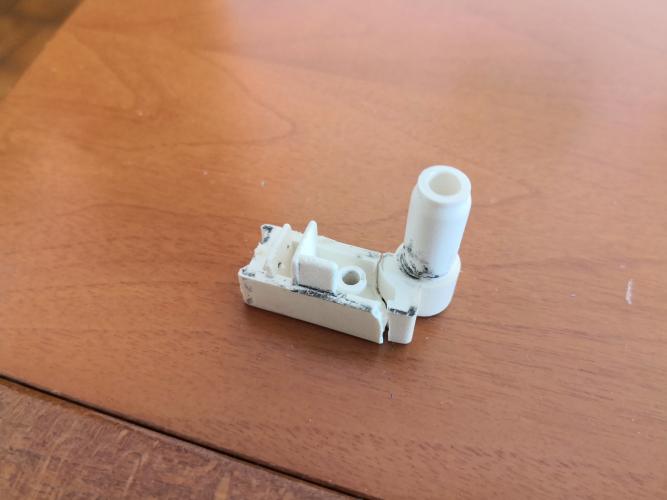

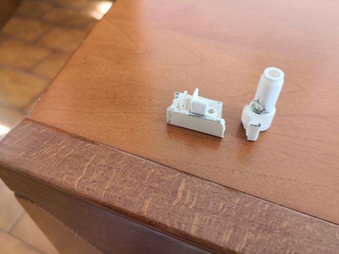

Inserito il 09/04/2023 alle: 18:21:09
Allego le fotoIMG_20230329_093212(1).jpgIMG_20230329_093216.jpgIMG_20230329_102520.jpg

Dopo aver visto le foto, ti consiglio di rivolgerti a chi stampa in 3d, evitando  di lasciare spazi vuoti, ( che per chi produce in serie è tutto guadagno a discapito della durata) solitamente chiedono 10€ per la rilevazione delle misure e, per un pezzo di quelle dimensioni, altre 10€
