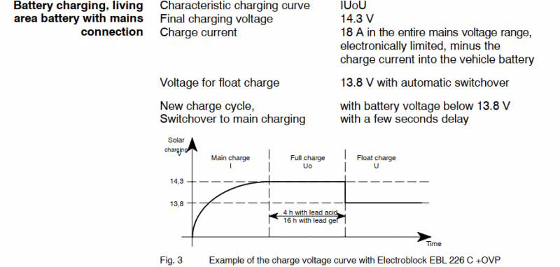

La centralina del mio camper e' uno SCHAUDT EBL 226 OVP si possono solo impostare 2 programmi di carica per le batterie, lead ACID o lead GEL, entrambe a 14,3V cambia solo la durata della fase a tensione costante prima di andare il float, non essendoci un piano AGM io ho messo Lead Acid, di cui le AGM sono una sottocategoria:
