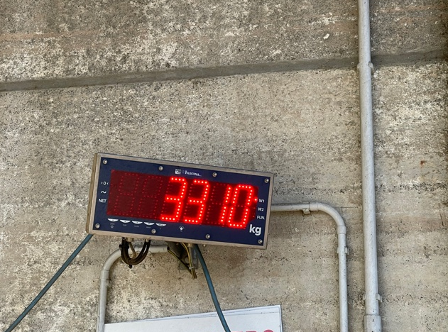

Il mio Camper pesata sulla bilancia con 2 bombole da 10 kg, tendalino da 4 mt Fiamma, impianto parabola satellitare automatica, ruota di scorta, un tavolino, 2 sedie, tv da 24 pollici interno macchina da caffe capsule una pentola 2 padelle cassetta attrezzi da officina poca roba per letto piccolo mobile da 4 kg in garage mezzo serbatoio di gasolio mezzo serbatoio acqua potabile io seduto in cabina di guida porta moto scorrevole da 7 kg in garage. risultato 3310 manca peso di mia moglie, scooter di 128 kg e cibo!pesata%20Giotti.PNG

Lo scooter mica lo ha prescritto il dottore laugh
Anch'io ho un camper un po pesante, sicuramente piu del tuo (che mi sembra allineato alla norma) e allo scooter neppure ci penso, come pure non ho messo la veranda, la tv, la parabola, e non mi porto tavolo e poltroncine.
Invece ai 30kg della ruota di scorta non ci rinuncio.
Lunedì sono andato a revisione, ho tolto quasi tutto, e lo ho portato a 3200kg vuoto vuoto come quando lo ho comperato.
14/01/2010 31686
Inserito il 03/03/2021 alle: 08:34:05
Con lo scooter arrivi a  3438, praticamente la moglie e il cibo non devono superare 62 kg

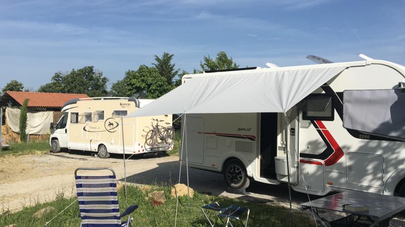

Consapevole di andare un po' OT ma pazienza.
Sul camper precedente avevo la veranda che era stata aperta inmedia una volta all'anno; me la sono trovata sul mezzo e l'ho tenuta. Questa volta però ho chiesto di installare una canalina per agganciare, eventualmente, un parasole. Non si sa mai, in pensione si ha più tempo a disposizione, cambiano le abitudini, si frequentano di più i campeggi.
Ho trovato questa soluzione: richiede poco spazio di stivaggio, pesa poco e se prevedo di non usarla la posso lasciare a casa al contrario della veranda che è inamovibile, pesante e costosa.

Idea geniale.
Anche io ho aperto la veranda circa 10 volte... in tre camper.

Abbiamo la tolleranza del 5% tranquillowink
16/02/2006 65108
Inserito il 03/03/2021 alle: 14:12:51
Non è così la tolleranza è della bilancia e non è una franchigia.
I nostri mezzi, purtroppo, non devono superare nemmeno 1 chilo dal peso di massa.
Per evitare di avere contestazioni, danno una tolleranza perché la bilancia può non essere perfettamente tarata, quindi se troviamo una bilancia precisa abbiamo guadagnato qualche chilo ma se la bilancia fosse starata per eccesso ecco che il vantaggio è perso.
Abbiamo parlato più volte anche quale codice della strada viene utilizzato se il 167 o il 169, ebbene, proprio qua sul forum, due professionisti del Cds hanno detto che i camper rientrano nella 169 e non nel 167 come molti sostenevano (tra cui anche io).
Resta il fatto che non sei messo malissimo e che non credo che chi ci ferma sia irremovibile, anche perché lo sanno benissimo che sono tutto fuori peso.

No, la tolleranza è per la pesa, tu non devi superare il limite massimo
Io sono tranquillo, ma soprattutto viaggio tranquillo e in regola, avrò a disposizione  almeno 400 kg oltre a tutto quello già caricato per le vacanze, persone, cibo e cianfrusaglie variewink

Il mio Camper pesata sulla bilancia con...
              Quella è dotazione fissa. Dovresti pesarlo il giorno della partenza, carico di quei 'irrinunciabili' e vari ammennicoli stipati all'inverosimile nell'affollato gavone dietro che molto si presta a refugium peccatorum dell'inutilità. Quel 5% secondo me non ti assolve e nemmeno ti salva. Benvenuto tra gli XXXL dei camper.

il telaio Iveco e 7 ruote, rientra nei pesi di omologazione. Puoi stare tranquillo  perchè, se è vero che la tolleranza serve per assorbire gli errori degli strumenti di misurazione, è anche vero che di camper così leggeri ce ne sono veramente pochi, e fino a 3900 Kg comunque, la sanzione è limitata oltre a non prevedere il rientro del peso nei limiti di omologazione per poter riprendere il viaggio. Hai sempre la possibilità di svuotare un po' di acqua, almeno finché fai le tratte più a rischio e guadagnare qualche decina di kg. Considerato quanto rara è la verifica del peso soprattutto in Italia, ma anche nel resto d'Europa dovresti essere più SfXXXto di Paperino per esser sanzionato !  Se vuoi toglierti un ulteriore sfizio, pesalo in altra bilancia per avere più confidenza sulla tolleranza delle diverse pese. Tendalino ??
Pesato su 3 diverse bilance 2 erano meccaniche  e infine ultima la piu precisa quella moderna di ultima generazione elettronica le prime 2 pesate erano diverse di 18-20 kg mentre la ultima moderna la piu precisa! quelle che nel controllo da forze dell`ordine con piccole bilance su ruote hanno tolleranze per legge del 5%

si, esatto, la tolleranza del 5% è della bilancia, non del camper, se trovi la bilancia giusta ti va bene, se trovi la bilancia starata, possono essere problemi. il camper non deve oltrepassare il limite.
non tutte le pattuglie hanno a disposizione le singole bilance per ruota, molto spesso ( praticamente sempre) ti portano alla pesa più vicina, e può essere il contadino che non la revisiona mai, il rottamaio che sa come giocarci, o il chimico che non sgarra di un grammo

Direi che per essere utilizzata quale elemento di prova, deve avere, come minimo, passato la verifica annuale dell'ufficio metrico.

Ottimo, quindi sei abbastanza tranquillo che la tua pesata sia centrata. Se quella che ipoteticamente andrà usata per verificarti sarà anche meno precisa, comunque non ti porterà mai ad avere valori fuori dal margine di tolleranza del 5%. Devi solo prestare attenzione, a pieno carico, di non andare molto oltre i 3500 Kg sulla bilancia che puoi utilizzare abitualmente, in quel caso e fino al 10% complessivo di sovrappeso c'è solo una sanzione limitata e non c'è l'obbligo a rientrare nel peso per proseguire il viaggio.

Scusa Antopat, si potrebbe avere qualche info sul tendalino?
Che marca è, come è  agganciato alla tetto/parete del camper, altre info utili per acquistarlo e montarlo.

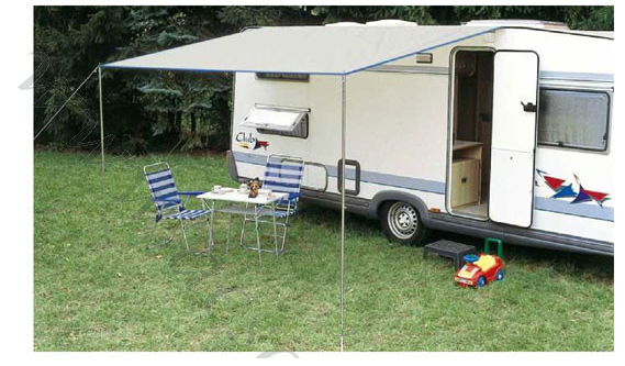

Io l'ho preso qui
https://www.obelink.it/hypercam...

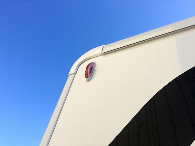

prima ho incollato una canalina sul fianco del camper.
è identica alla soluzione che avevo sulla caravan. Infili il lato con il bordino del tendalino nella canalina e lo fai scorrere fino al punto desiderato, poi metti paletti e picchetti.

Buongiorno in partenza di viaggio carico lo scooter  e quella il peso non ho altre cose da caricare i cibi sono pochi il resto lo compro sul posto altre robe da caricare nulla e sono in regola gia fermato a Vipiteno al confine con Austria pesato con tolleranza al 5% nella norma di peso quindi si raccomanda di pesare e controllare i vostri camper Austria non perdona occhio!

Buongiorno quel tipo di tendalino avevo sulla roulotte da tanti anni e noioso antipatica e brutta per il camper impossibile ci vogliono i binari per infilare il tendalino!

Serve una canalina a "C" che puoi incollare con un adesivo poliuretanico al costo di qualche 10 euro. La vedi nella mia foto qui sopra. Sull'estetica non discuto, ma il profilo a "C" si fa fatica a vederlo mentre il cassonetto del tendalino a bracci te lo tieni tutto il tempo e certo non si può definire "bello"!  Se si usa il tendalino, come nel mio caso, 2 volte in 3 anni, oltre che risparmiare un po' di soldi di acquisto, ci si risparmia una ventina di kg di peso. Devo dire che poi, in campeggio questo lo lascio sempre su, quando avevo quello "da camper" e il meteo non era proprio brillante... lo tiravo sempre su per evitare danni in caso di maltempo improvviso. Quest'estate ad Anterselva, ne ho chiuso più di qualcuno in emergenza a camperisti che l'avevano lasciato aperto ed era partita la bufera. Quindi io penso che questa soluzione per chi ne fa un uso sporadico sia ottima. Come tutte le soluzioni, è un compromesso.

La tolleranza confermo e sulla pesa non il camper quindi io sono sempre tranquillo non lo sforo oltre. piuttosto verificate la pesata dei vostri camper in tanti sono fuori legge!
