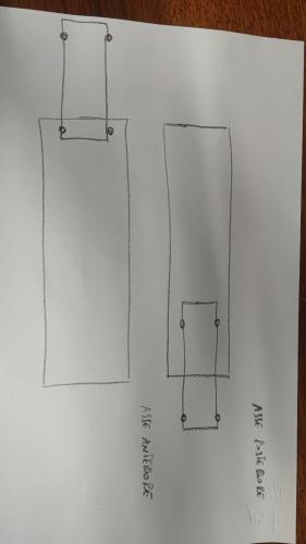

Buongiorno, vorrei pesare il mio camper per asse per vedere se rispetta i valori previsti (è un 42ql)
E' corretto posizionare il camper come da foto per pesare l'asse anteriore e quello posteriore ? Non l'ho mai fatto e vorrei essere certo di non sbagliare. Grazie per i consigli.pesatura%20camper.jpg

Se il piatto della pesa è in linea con la zona circostante va bene, se non lo è puoi avere differenze percentualmente legate al dislivello tra le 2 zone. Differenze entro i 10-20 kg ci possono comunque essere per gli arrotondamenti dell'apparecchio di pesatura.

Buongiorno, vorrei pesare il mio camper per asse per vedere se rispetta i valori previsti (è un 42ql) E' corretto posizionare il camper come da foto per pesare l'asse anteriore e quello posteriore ? Non l'ho mai fatto e vorrei essere certo di non sbagliare. Grazie per i consigli. Giuseppe
No, non e giusto, più ti porti con le ruote verso il centro, più aumenta il peso, in più come dice paolo, devi essere perfettamente in piano tra la bascula e la strada
PUoi anche farti dare la stampata dal centro revisioni , oppure chiedere alla polizia stradale, sicuramente ti trovano il peso esatto

Fai una pesata globale e poi le due per asse, se la differenza é di 10-20 kg va bene, te li certificano
In pesa ti fanno sempre tre pesate
La meglio sarebbe sui rulli.

Fai una pesata globale e poi le due per asse, se la differenza é di 10-20 kg va bene, te li certificano In pesa ti fanno sempre tre pesate  La meglio sarebbe sui rulli.
Quindi mi consigliate di avvicinarmi il più possibile con l'asse all'estremità inferiore e superiore della pesa per avere un dato più attendibile, corretto ?
Se sei in piano non cambia nulla.
se vuoi stare dalla parte della ragione mettiti metà dentro e metà fuori in entrambe le pesate.
Portato il mio ad una pesa,non elettronica,certificata 2gg fa.
Mi hanno fatto 3 pesate:Peso totale,asse anteriore e poi asse posteriore,mi hanno posizionato come nel tuo disegno.
Tara 3620kg
Asse anteriore 1630
Asse posteriore 2000kg
Facendo le somme ci sono 10kg di differenza

Esatto, fai così come da tuo disegno..fai le tre pesate, se la somma delle due ant. e post. Sono pari, o poco discostanti   dalla pesata totale, hai un valore esatto. Volendo essere meticolosità  dovresti posizionarti a metà  della metà  bilancia ma, sono inezie ininfluenti. E comunque, se sono realizzate a regola d'arte, le bilance pesaveicoli, sono sempre in piano  se si dovesse realizzare una pesa in zone collinari, tipo le cave, si realizza SEMPRE un tratto di strada prima e dopo, parallelo alla bilancia, le bilance, sono sempre realizzate e successivamente verificate da dall''ufficio metrico decimale facente capo alla camera di commercio. Non è  che uno si sveglia una mattina e costruisce una bilancia, così, come gli pare...
pese in salita, non ne ho mai viste crying
a metà  della metà  bilancia ma, sono inezie ininfluenti. E comunque, se sono realizzate a regola d'arte, le bilance pesaveicoli, sono sempre in piano  se si dovesse realizzare una pesa in zone collinari, tipo le cave, si realizza SEMPRE un tratto di strada prima e dopo, parallelo alla bilancia, le bilance, sono sempre realizzate e successivamente verificate da dall''ufficio metrico decimale facente capo alla camera di commercio. Non è  che uno si sveglia una mattina e costruisce una bilancia, così, come gli pare... pese in salita, non ne ho mai viste
Nessuno dice che ci sono perse in salita, ma che ci sono pese che non sono sullo stesso piano della strada per accedervi, e questi sballa , e non di poco questi tipo di pesata
Se una bilancia è  regolamentare per l'ufficio metrico, non dovrebbe riportare dati errati. Qualsiasi apparecchio di misura non certificato, è contestabile sotto ogni punto di vista.  Che sia una bilancia, un distributore di carburante, un autovelox...
Chi ha parlato di dati errati della bascula?
I dati errati sono se pesi asse per asse quando la bascula e il terreno circostante non sono sullo stesso piano

l'ultima pesata che ho fatto mi ricordo che l'addetto della pesa ha messo in piano tutto il piatto dall'interno della gabina comandi poi ha fatto una prima pesata per pesare l'acqua o quant'altro c'era sopra il piatto , quindi il piatto viene messo in piano o in bolla dall'operatore prima della pesata ma non saprei se dipende dalla tipologia di bilancia
Le pesate per asse, hanno tolleranze molto elevate. Il motivo è  che, ad esempio, se su un pontino vige un limite tecnico di 12 ton per asse, il divieto sarà  sempre sottodimensionato. In altre parole, avrai un divieto di 7 ton ma quel pontino avrà  un carico di rottura molto maggiore. Diverso è  il peso totale, questo dato deve essere preciso e certificato perché  è  usato a fini commerciali e per eventuali sanzioni da parte delle ffoo.  Esiste un calcolo per misurare i pesi ripartiti, addirittura per ruota, sono calcoli che tengono in considerazione molti fattori ma non si usano in strada. Non ce lo vedo un autista, prima di un ponte corto, fermo sul bordo strada con la calcolatrice e fogli ed un trattato di  trigonometria laugh.    In pratica, si dice che quell'asse ha un carico di piu o meno    xxx ton.
di 7 ton ma quel pontino avrà  un carico di rottura molto maggiore. Diverso è  il peso totale, questo dato deve essere preciso e certificato perché  è  usato a fini commerciali e per eventuali sanzioni da parte delle ffoo.  Esiste un calcolo per misurare i pesi ripartiti, addirittura per ruota, sono calcoli che tengono in considerazione molti fattori ma non si usano in strada. Non ce lo vedo un autista, prima di un ponte corto, fermo sul bordo strada con la calcolatrice e fogli ed un trattato di  trigonometria .    In pratica, si dice che quell'asse ha un carico di piu o meno    xxx ton.
