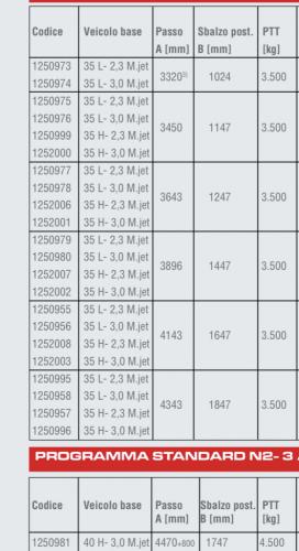

Inserito il 01/09/2020 alle: 08:51:32
In risposta al messaggio di Panzer del 31/08/2020 alle 21:29:20
Io ho il telaio heavy e potrei omologarlo 4500 kg in piena sicurezza, solo sul libretto omologato kg 3500 quindi secondo te é più sicuro un light a 3850 ? Complimenti . sono un sostenitore dell’assale gemellato il Daily
senza neanche una vite diversa é una motrice SPETTACOLARE che sopporta senza battere ciglio 5 tonnellate, ne ho avuti 4 tutti omologati 3500 kg. Utilizzo VR dagli indimenticabili anni 70, all’epoca ero patentatissimo, ho il permesso di condurre dal 1968, ho percorso  per lavoro e per svago milioni di km, IN TUTTI PAESI EUROPEI compresa la Svizzera,ebbene come disse un grande; le chiacchiere non fanno farina... quindi SECONDO ME hai ragione , meglio tacere che dare informazioni da incompetenti e fare terrorismo letterario. buona serata
A onor del vero esiste il 35L, 35H, 43H..., il 35H è un telaio che è omologabile fino a 35 quintali ma ha ruote e freni del Heavy.
Da dire che i telai al-ko sono gli stessi Sia per light che per Heavy  ma cambiano solo le sospensioni e ruote (e freni)
Il 43H rispetto al 35H ha sospensioni è molle diverse.
Alla fine per sapere che telaio uno ha basta leggere il libretto, se è un 250 è light (35L o 35H) se è un 251 è un Heavy (43H)
Credo che il 35H sia in disuso da un paio d’anni
Modificato da Grinza il 01/09/2020 alle 08:58:24
