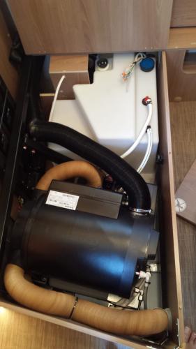

Stamattina ho "estratto dal bozzolo" il Van.
Sto cercando punti dove eventualmente metterlo: ad es. sottopianale, sulla sinistra, in pratica sotto la dinette, tirando poi il tubo caldo sotto la pedana, l'altro scenderebbe da più dietro. Però soffierebbe un po' avanti.
Altro punto possibile: sotto il letto DX (sottopianale o nell'armadio?), appena dietro la cucina. Soffierebbe a metà, in direzione bagno.
O in garage?
Mah surprise

Stamattina ho estratto dal bozzolo il Van. Sto cercando punti dove eventualmente metterlo: ad es. sottopianale, sulla sinistra, in pratica sotto la dinette, tirando poi il tubo caldo sotto la pedana, l'altro scenderebbe da più dietro. Però soffierebbe un po' avanti. Altro punto possibile: sotto il letto DX (sottopianale o nell'armadio?), appena dietro la cucina. Soffierebbe a metà, in direzione bagno. O in garage? Mah
Armando, non ho presente la pianta del tuo mezzo ma credo tu abbia la semidinette come il mio.
Io il riscaldatore lo metterei all'esterno e proprio sotto la dinette ed entrerei dentro questa con il tubo che, nel 2000 è da 60 mm. Appena dentro lo dividerei con un 'Y' e metterei tre bocchette proprio poste all'estremo della cassa panca.
Una bocchetta verso i sedili di guida che poi sarà sempre la parte più fredda, una bocchetta verso la porta di ingresso ed una verso il letto.
Non sarà una capillare distribuzione ma senz'altro interesserà gran parte del mezzo e riscalderà bene anche a temperature basse.
Se poi ci saranno esigenze particolari quali il momento della doccia oppure insufficienza dato dal freddo esterno si accenderà un po' la combi.
I prodotti cinesi non mi prendono, concordo che costino poco ma leggo anche di molte e svariate malfunzionamenti.
Vedo poi che questi prodotti cinesi vengono tutti consegnati con un serbatoio a parte e molti acquirenti preferiscono usarlo invece di utilizzare il serbatoio del mezzo cosa che non mi piace affatto vuoi per dover sempre rifornire voi per la puzza del gasolio e degli invitabili gocciolii a terra ecc ecc.
A questo punto monterei un riscaldatore a benzina che ritengo molto più affidabile e con eventuali odori molto più volatili del gasolio,
Alla fine e secondo il mio modo di vedere le cose un prodotto dovrebbe avere una buona affidabilità altrimenti il pensiero cadrebbe sempre la rendendomi la vita impossibile.

Ma nella cassapanca, non avete la Combi anche voi?  Da me non ci passerebbero proprio i tubi di un webasto.
Una ulteriore possibilità potrebbe essere l ALDE , con scambiatore di calore e Webasto TT sul motore.
Puo andare a gas, si scalda durante il viaggio e si arriva gia caldi, con lo scambiatore, facendo andare il TT si scalda anche il circuito radiatori e la cellula, nonchè l acqua sanitaria.
In pratica completa funzionalità sia a gas che a diesel.
Cia vevo anche pensato visto che nel mio si poteva avere l ALDE di origine, e il TT comunque lo avevo messo come opzione di fabbrica.
Sono stato trattenuto dal sistema a termosifoni, che secondo me è un punto di possibili guasti e perdite, e dalla lunghissima inerzia con cui si scalda il camper se freddo.
Ma sicuramente avrei speso molto meno, ma sono per impianti il piu semplice possibile.
Inoltre il TT non è utilizzabile vicino ad altri per il rumore che fa, per Natale in campeggio avevo uno che probabilmente aveva ALDE e TT e lo faceva andare sempre, e sentivo chiaramente il rumore a 30m e proprio bene.
Io il TT lo ho acceso 20 minuti la mattina della partenza, ma i vicini erano via e comunque a orari umani e tempi brevi.
Ovvio che in emergenza lo avrei usato H24 (come feci alle isole Shetland ma li c'erano solo pecore).

Ma nella cassapanca, non avete la Combi anche voi?  Da me non ci passerebbero proprio i tubi di un webasto. Una ulteriore possibilità potrebbe essere l ALDE , con scambiatore di calore e Webasto TT sul motore. Puo andare
a gas, si scalda durante il viaggio e si arriva gia caldi, con lo scambiatore, facendo andare il TT si scalda anche il circuito radiatori e la cellula, nonchè l acqua sanitaria. In pratica completa funzionalità sia a gas che a diesel. Cia vevo anche pensato visto che nel mio si poteva avere l ALDE di origine, e il TT comunque lo avevo messo come opzione di fabbrica. Sono stato trattenuto dal sistema a termosifoni, che secondo me è un punto di possibili guasti e perdite, e dalla lunghissima inerzia con cui si scalda il camper se freddo. Ma sicuramente avrei speso molto meno, ma sono per impianti il piu semplice possibile. Inoltre il TT non è utilizzabile vicino ad altri per il rumore che fa, per Natale in campeggio avevo uno che probabilmente aveva ALDE e TT e lo faceva andare sempre, e sentivo chiaramente il rumore a 30m e proprio bene. Io il TT lo ho acceso 20 minuti la mattina della partenza, ma i vicini erano via e comunque a orari umani e tempi brevi. Ovvio che in emergenza lo avrei usato H24 (come feci alle isole Shetland ma li c'erano solo pecore).
Non è che da me le cose siano migliori anzi... ma un tubo da 60 mm. non dovrebbe aver problemi di passaggio.
Ho visto installazioni 'tutto sotto' e neppure isolate.
Penso che usando questa posizione si potrebbe fare un buon lavoro con poco tubo ed interessando le 3 più importanti direzioni del camper.
Per l'aspirazione dovrebbe essere ttuo più semplice in quanto ho un doppio pavimento e posso approfittarne.
