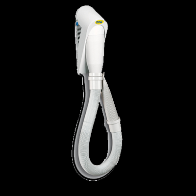

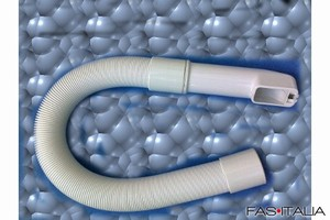

Se pioi metti una deviazione a   T  in basso
Passi con tubo in armadio o mobile fino ad altezza testa
Li monti una bocchetta con chiusura
Se serve poco avvicini solo la "testa"
altrimenti usi un flessibile piu piccolo con innesto esatto
Praticamente  costruisci uno di questi
O cerchi un ricambio simile a :
A casa da trenta anni usiamo due di questi a parete
con ottimi risultati
Senza cavi della 220 che girano in bagno e pericolo continuo
Senza paura di cadute in vasca o lavandino con acqua presente
Senza dover mai cercare e poi riporre i soliti phon
Senza avere il rumore vicino alle orecchie
Modificato da franco49tn il 29/04/2018 alle 18:00:16

Se pioi metti una deviazione a   T  in basso Passi con tubo in armadio o mobile fino ad altezza testa Li monti una bocchetta con chiusura Se serve poco avvicini solo la testa altrimenti usi un flessibile piu piccolo con
innesto esatto Praticamente  costruisci uno di questi O cerchi un ricambio simile a : A casa da trenta anni usiamo due di questi a parete con ottimi risultati Senza cavi della 220 che girano in bagno e pericolo continuo Senza paura di cadute in vasca o lavandino con acqua presente Senza dover mai cercare e poi riporre i soliti phon Senza avere il rumore vicino alle orecchie
Bellissimo!
Il tubo mooolto flessibile da aria calda l'avrei gia trovato...devo solo capire per avere più flusso se conviene diminuire il diametro subito dalla bocchetta magari a tee oppure è meglio all'uscita...
