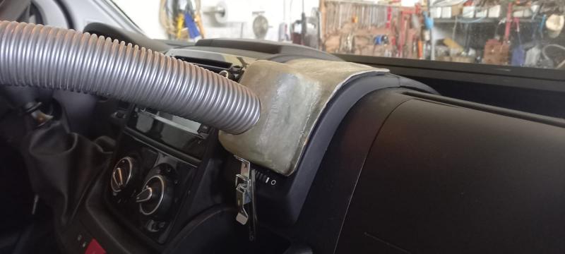

Ecco come abbiamo risolto io ed un amico il problema del phon a bordo, che richiede di essere collegati alla 220v oppure di avere montato un inverter di generose dimensioni e altrettanto generosi consumi.
Verificato che a motore caldo, con ventilatore del clima alla massima velocità e tutte le bocchette chiuse manualmente escluso una, proprio su questa abbiamo agganciato una scatola in vetroresina che abbiamo costruito utilizzando un pezzo di plastica di recupero come stampo.  A questa scatola abbiamo innestato un tubo flessibile da aspirapolvere.
All'occorrenza con un gancio metallico si fissa la scatola sulla bocchetta.
La prova moglie ha dato ottimi risultati!

Ecco come abbiamo risolto io ed un amico il problema del phon a bordo, che richiede di essere collegati alla 220v oppure di avere montato un inverter di generose dimensioni e altrettanto generosi consumi. Verificato che
a motore caldo, con ventilatore del clima alla massima velocità e tutte le bocchette chiuse manualmente escluso una, proprio su questa abbiamo agganciato una scatola in vetroresina che abbiamo costruito utilizzando un pezzo di plastica di recupero come stampo.  A questa scatola abbiamo innestato un tubo flessibile da aspirapolvere.  All'occorrenza con un gancio metallico si fissa la scatola sulla bocchetta. La prova moglie ha dato ottimi risultati! Furio

Infatti, non ha nessun senso, quando si ha a disposizione una stufa ben più potente e veloce nel scaldarsi

e può usare quel sistema per 30 secondi prima che la poca acqua contenuta nel radiatore del riscaldamento abitacolo diventi fredda, quindi inutile.
a meno che non tieni il motore acceso, e qui veniamo al tuo
siamo solo in libera e non diamo fastidio a nessuno
 se tieni il motore acceso per mezz'ora ,sicuramente dai fastidio a qualcuno, oltre che vietato per legge
La quantità d'aria che esce da una singola bocchetta di una Truma è nettamente inferiore a quella che esce da una singola bocchetta del cruscotto,
se chiudi tutte le atre bocchette e metti la stufa al massimo , stessa identica cosa che fai con il riscaldamento cabina, rischi di diventare calvo, ma anche se fosse meno  portata d'aria, al massimo ci impieghi 5 min in più, e inquini meno e non rompi le scatole a nessuno ( vedi sopra)
