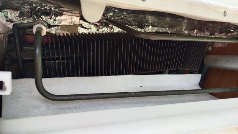

Questo Agosto ho notato che il piano cottura era caldo per via del calore generato dal frigo. Al momento non ho delle ventole per estrarre il calore dalle griglie del frigo, ma conto di metterle. Cercavo comunque un modo per limitare il calore che inevitabilmente alza la temperatura interna del camper. Idee?

Immagino tu abbia un frigo basso posizionato sotto il piano cottura...
Ce l'ho avuto sul primo camper il frigo sotto il piano cottura e non ho mai riscontrato problemi di calore in cellula dovuti dal frigo, tantomeno sul piano cottura...
IL camino del frigo ha un convogliatore dell'aria calda verso l'esterno attraverso una griglia... L'aria calda esce da lì, non va o non dovrebbe andare da nessun altra parte a meno che hai un problema all'uscita del camino verso la griglia esterna...

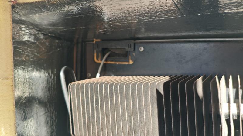

.1.togli almeno la griglia superiore..2.controlla se essa è proprio al culmine della camera se come tutti vedi di creare una curva che obbliga l aria ad uscire subito invece di andare a ristagnare in alto ( ruotare di 90gradi la foto )

Io ho rivestito la parte inferiore del mobile dove è incassato il piano cottura con dei fogli di alluminio, quelli che si usano sul retro dei caloriferi per evitare dispersioni di calore verso l'esterno.
Nella foto si intravede...

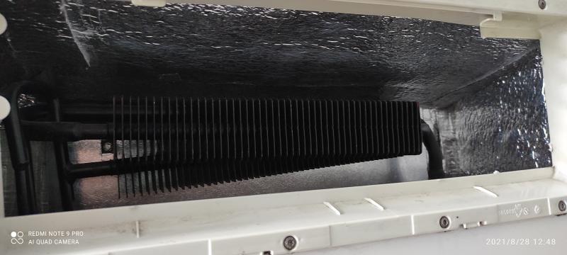

Reduce da un soggiorno estivo in Calabria ho notato anche io il problema e ho dato un'occhiata dietro il frigo (che come per te sta sotto il piano cottura): Ho notato che l'aria calda è un po' libera di andare dove czzz gli pare, ci sono due cilindri di materiale coibentante per tubi ai lati, uno l'ho trovato sdraiato giù, dato che non sono fissati in alcun modo. Per farla breve vorrei coibentare meglio come da immagine postata in questa discussione e aggiungere una ventolina per aiutare. Ora mi chiedo, dati gli spazi ristretti, se siano davvero necessarie due ventoline. Ricordo qualcuno in questo forum, in una discussione in cui mi sono imbattuto giorni fa, che ne consigliava una e la cosa mi sembrava saggia. Ora per metterci un 'carico' tecnico ho chiesto ad una AI ed ecco la risposta:

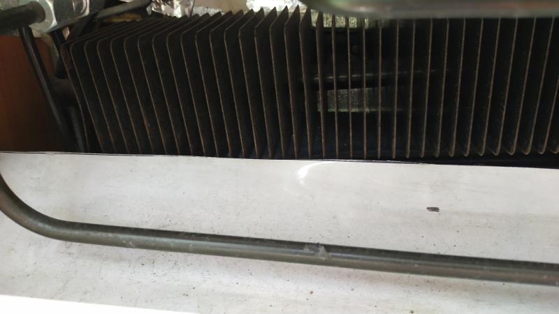

gli pare, ci sono due cilindri di materiale coibentante per tubi ai lati, uno l'ho trovato sdraiato giù, dato che non sono fissati in alcun modo. Per farla breve vorrei coibentare meglio come da immagine postata in questa discussione e aggiungere una ventolina per aiutare. Ora mi chiedo, dati gli spazi ristretti, se siano davvero necessarie due ventoline. Ricordo qualcuno in questo forum, in una discussione in cui mi sono imbattuto giorni fa, che ne consigliava una e la cosa mi sembrava saggia. Ora per metterci un 'carico' tecnico ho chiesto ad una AI ed ecco la risposta: 1️⃣ Volume del vano Dimensioni: 50 cm × 80 cm × 10 cm → volume VVV = 0,5 m × 0,8 m × 0,1 m = 0,04 m³ (40 litri). È un vano relativamente piccolo dietro al frigo.2️⃣ Flusso d’aria delle ventole PSU‑12CM: flusso d’aria dichiarato 62,94 (presumibilmente CFM) → supponiamo sia m³/h? Controlliamo i valori realistici: Una ventola 120 mm standard a 1100 RPM fa circa 40–60 m³/h (molto più realistico come valore). Anche usando 50 m³/h, significa che in ~0,8 minuti tutta l’aria del vano viene rinnovata. 3️⃣ Numero di ventole necessario Un’unica ventola da 120 mm in estrazione è più che sufficiente: Fa circolare tutta l’aria del vano in meno di 1 minuto. Due ventole aumenterebbero il flusso a ~2 volte → rumore inutile, consumo leggermente maggiore, senza vantaggi pratici. In pratica, 1 ventola ben posizionata è più efficiente, silenziosa ed economica.4️⃣ Posizionamento consigliato Montala sulla parte superiore del vano, lato griglia di uscita, soffia verso l’esterno. Se vuoi ottimizzare il flusso, puoi mettere una piccola apertura in basso (o lasciare il bordo del vano leggermente aperto) per far entrare aria fresca e creare circolazione naturale.✅ Conclusione 1 ventola da 120 mm è sufficiente per il tuo vano 50×80×10 cm. Usa il controller PWM o un termostato per regolare la velocità → silenziosità massima. Due ventole sarebbero eccessive in termini di flusso e rumore. Ho già il carrello pieno su Ali, una ventola e un potenziometro/interruttore, sul termostato non sono così convinto, penso di poterla gestire a manella. Che ne pensate?
Io al momento ho risolto con due ventoline con interruttore manuale e con un condizionatore economico preso alla Lidl. smiley

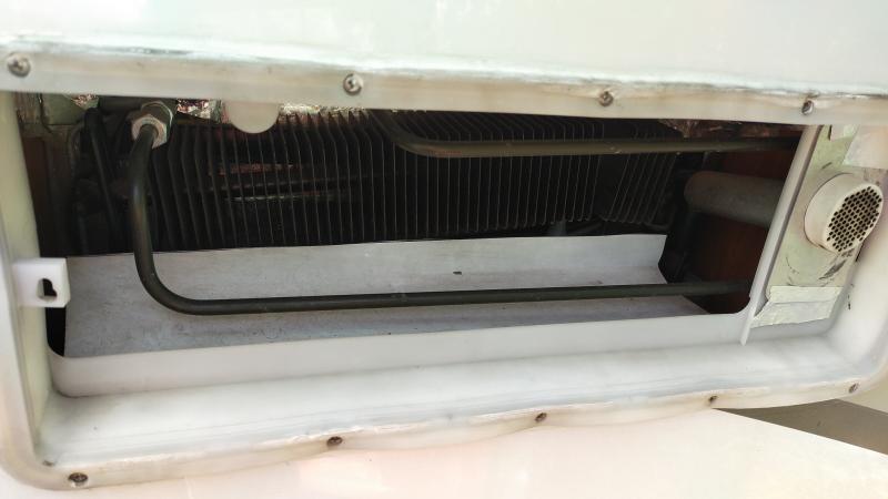

la tua amica IA ti ha detto che il ns frigo funziona mediante il riscaldamento delle ""cellule "" ( peltie) e che hanno bisogno di calore quindi quanto riscaldamento si può togliere espellendo l aria ?
Ti ha detto che d inverno gli sfiati vanno un po' socchiusi ?

Mentre attendo ventolina e co ho fatto lo stesso lavoro di rivestimento. Per quel che riguarda il funzionamento del frigo sono consapevole del fatto che è necessario del calore per far evaporare l'ammoniaca, ma questo calore viene fornito dal bruciatore e non dallo scambiatore in alto, altrimenti col sole contro sarebbe più efficiente. L'idea è semplicemente quella di non far andare in giro aria calda dove non deve (sopra al piano cottura e quindi poi in cellula) e migliorarne lo smaltimento oltre una certa temperatura, che leggo, qui in altre discussioni e da risposte dalla AI, essere intorno ai 40 gradi. Alla fine ho acquistato anche un termostato da 40 gradi NO da mettere a monte al controller e alla ventola, dovrebbe avere di suo un margine di isteresi che dovrebbe causare lo spegnimento intorno ai 35°. Detto questo volevo precisare che il frigo va abbastanza bene e per me il problema era il calore dal piano cottura, come da oggetto del topic

Mai andare in pressione positiva dove si utilizza gas e ci sono gas di scarico.
MAI.
Vietatissimo sui nostri mezzi !
In caso di aperture verso la cellula si rischia di spingere gas o scarichi di combustione all'interno della cellula abitativa.
Vanno montate solo ventole in estrazione.

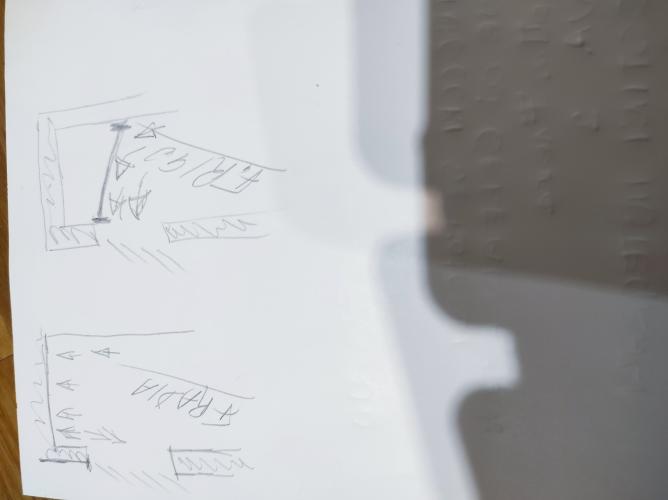

Grazie per la precisazione, ha molto senso, ma non è la prima volta che la prendo in castagna. Pensa che mi sono fatto disegnare lo schema elettrico, che è semplicissimo, e mi ha messo il fusibile sul negativo. Le avrei comunque messe sopra perchè considero più affidabile ciò che leggo qui, l'AI so per certo che non lo è, la uso continuamente per lavoro e quando sei competente su una materia capisci le ****ate che scrive.
Infatti era specificato che era per un camper e nella risposta, che puoi leggere più sopra, scrive: "Per questo, la maggior parte degli installatori professionisti e degli esperti di camper consiglia di montare le ventole in basso per massimizzare l'efficienza di raffreddamento."
