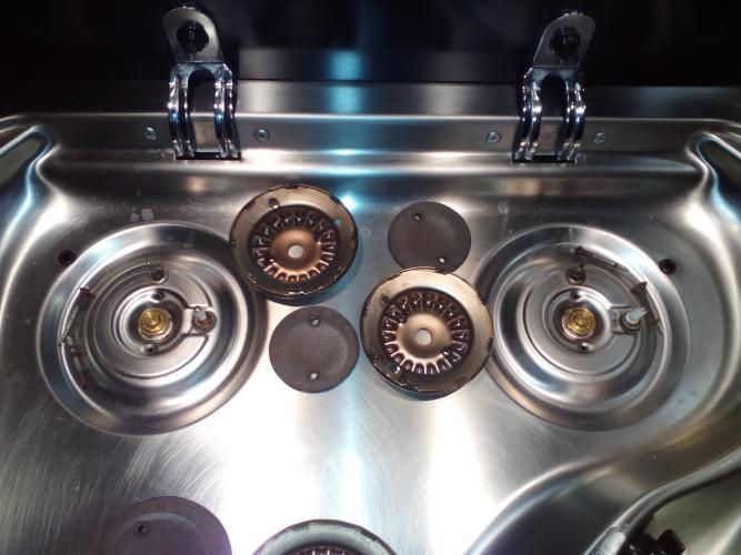

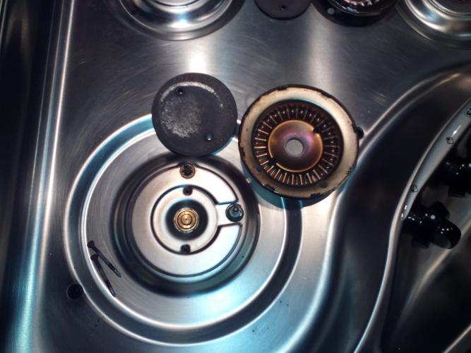

Queste sono le foto degli spargifiamma:
ho controllato il libretto del piano cottura e gli ugelli sono giusti (67 per il grande e 50 per i due piccoli)

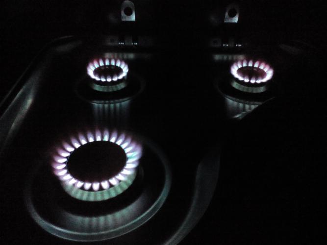

e questa è la foto (per quello che riesce a vedere) del fuochi accesi:

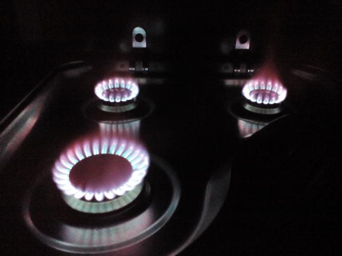

Poi come consigliato ho provato a cambiare bombola scollegando quella in uso (in ferro) e collegando quella di scorta (in vetroresina) e questa e la fiamma con la bombola nuova:
credo che così sia accettabile. Qualcosa di rosso si intravede ancora ma la fiamma è molto più definita, inoltre non fa più l'odore che faceva prima, che era la cosa che mi preoccupava di più.
A cosa è dovuta questa differenza?
La fiamma così rossa può causare dei danni al frigo, alla stufa e soprattutto alla salute degli occupanti?

Non è per caso che la bombola che hai sostituito stava finendo?
11/01/2007 37550
Inserito il 21/11/2017 alle: 23:18:45
ok perfetto , ti assicuro che le 3 fiamme della seconda ultima foto hanno una corretta combustione , probabilmente avevi la bombola in esaurimento e non te ne sei accorto , comunque quella bombola rendila il prima possibile , per le fiamme che tendono al rossastro non preoccuparti perchè non è un segnale di cattiva combustione ma solo di polvere circostante e con l'utilizzo quel rossastro sparisce da solo , ora devi solo pulire periodicamente lo spargifiamma e suo contenitore + tutto il fondo del bruciatore , la prossima volta ricordati di questa esperienza che rientra nella normalità causa bombola in esaurimento oppure bombola caricata abusivamente con gpl farlocco
quando la bombola è in esaurimento il primo segnale sono le fiamme sui fornelli che vedrai come nella prima foto seguito poi dal classico odore di uovo marcio , quello è il momento di sostituire la bombola evitando di aspettare che finisca totalmente anche se non è pericoloso e si tratta solo dell'odorante di troppo depositato sul fondo che brucia ma con tutt'altra combustione

La bombola è a circa 1/4, comunque credo proprio che si tratti di gpl farlocco perché era da parecchio tempo che mi dava problemi.
Comunque diciamo che ne ho approfittato per dare una pulita!
