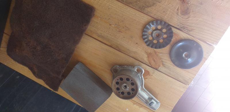

Grazie ad ognuno di voi per i preziosi consigli, dei quali ho preso qualcosa da ognuno di voi.
Lette le recensioni sui ricambi dei nuovi bruciatori / spargifiamma ed anche il prezzo penso che farò come consigliatomi che darò una verniciata con colore resistente alte temperature alle chiusure superiori un po' rovinate. Grazie anche per i link a ricambisti che non conoscevo.
L'unico che non consulto è quello tedesco visto come i tedescacci da anni  ci trattano, preferisco i miei due spiccioli spenderli in Italia, e se qualcun altro mi seguirà magari una mano tira l'altra
Mi sarebbe piaciuto trovare tutto su un unico sito ma vedo che questo non è mai stato possibile e non lo è neanche  oggi.
Grazie a tutti magari posterò le foto del lavoro finito.

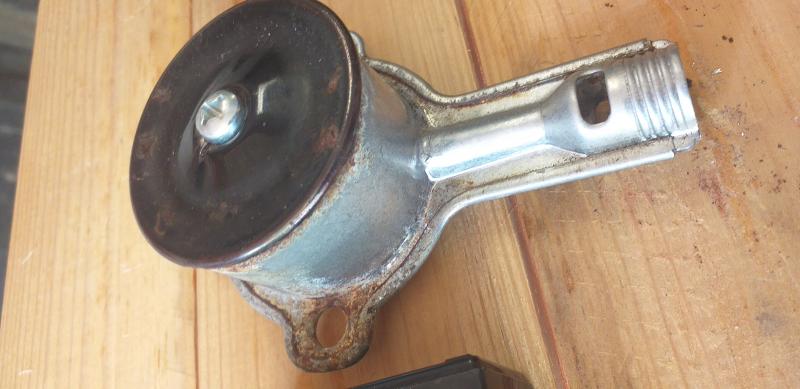

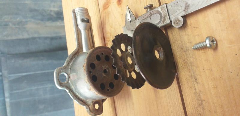

Oggi ho smontato glia altri due miscelatori aria / gas visto che quello aggiustato avrebbe avuto la vite nuova sulla chiusura dello spargifiamma e gli altri due no e così un domani potrò smontarli senza smontare tutto il piano come ho fatto stavolta. lascio una descrizione così che la mia fatica possa magari aiutare qualche altro utente del COL.
Ho penato molto a trapanare la vite che trattiene gli spargifiamma con un trapano a batteria, poi sono stato fortunato perché queste sono riuscito a svitarle grazie ad una pinza a scatto.
Sotto vi sono 4 viti più piccole per ogni elemento che trattengono il gruppo miscelatore che sta sotto al piano, al piano appunto. Ho dovuto usare anche qui sbloccante e pinza a scatto dato che la testa delle viti era molto arrugginita.
Prima di smontare il miscelatore si deve smontare il piezo e la termocoppia togliendo i seeger e nel piezo anche la molla, dopo tenendo la parte terminale del tubo gpl ferma con una chiave o cagna si svita il miscelatore semplicemente con una mano.

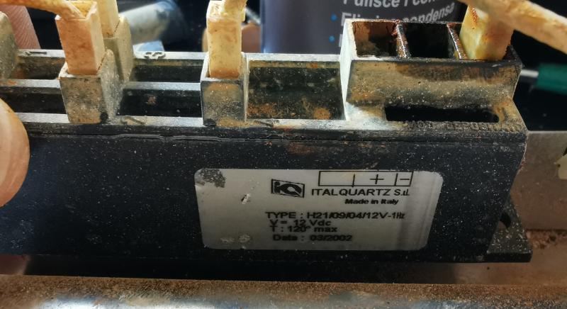

Grazie mille per le info, sono state utilissime, avevo paura di rompere i supporti ad angolo aprendo il guscio.
Alla fine ci sono riuscito ed ho trovato un campo di battaglia dentro.
Ho anche scoperto perchè non funzionava il piezo, il cavo del + che arriva dall'impianto del camper e si innesta nella morsettiera a causa della ruggine e dell'ossidazione si è completamente staccato.
Sapete se questa morsettiera si trova come ricambio? altrimenti pensavo di provare a saldare un pezzo di filo con un capocorda in modo da mantenere la possibilità di staccare facilmente i cavi.
Grazie mille in anticipo a chi mi risponderà.
---AGGIORNAMENTO---
Ho contattato l'azienda produttrice e vendono il ricambio su amazon, non metto il link per evitare problemi col regolamento, ma posto la descrizione dell'articolo "REDPOINT® GENERATORE ELETTRONICO a SCARICA CONTINUA per CUCINE 4 FUOCHI 12 Volt".
Per 11€ + 8€ di spedizioni lo cambio e metto anche i cavi nuovi così mi garantisco qualche anno di tranquillità senza bisogno di dover riaprire il piano cottura.
