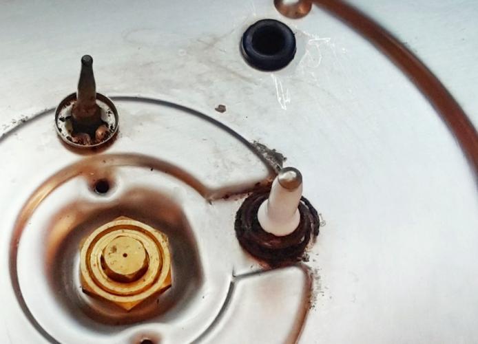

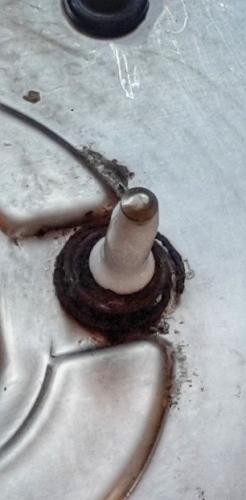

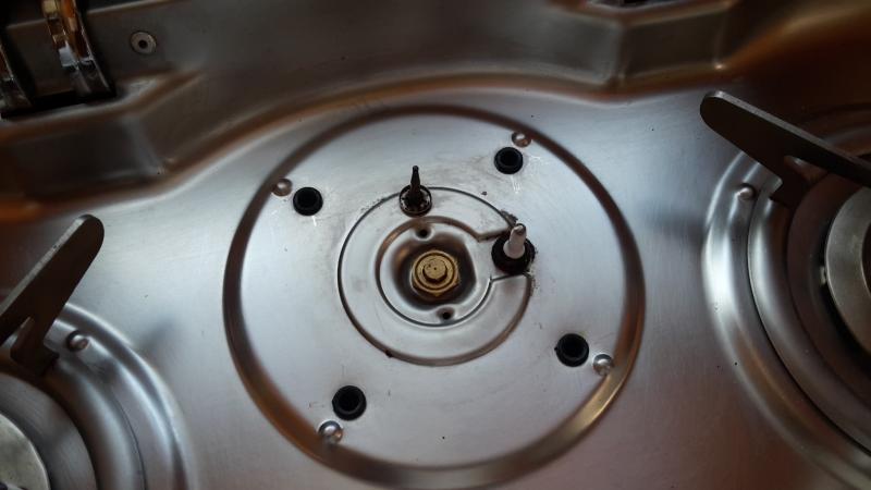

Buonasera, recentemente ho smontato i fuochi perché ogni tanto dopo un tragitto, trovavo un poco di fuliggine sul piano cottura. Praticamente smontando mi sono accorto che questa fuliggine proviene da delle molle (evidentemente non in acciaio) che si trovano sotto il piezolettrico. Qualcuno ha avuto lo stesso problema e sa dove posso reperire queste mollettine che sono completamente arrugginite? Oppure devo sostituire tutto? La termocoppia invece ha una specie di coppiglia.  Posto una foto per cercare di capire meglio...

Molte letture nessuna risposta... a nessuno è successo oppure ha sostituito queste mollettine che si trovano tra il piezoelettrico e il piano di acciaio e sa dove reperirle? Sennò vorrà dire che dovrò rivolgermi al mio gioielliere di fiducia...laugh

Ieri ho smontato il fornello piccolo perché era sporco nel cerchio attorno e ho visto lo stato delle molle che trattengono sia il piezo che la termocoppia.
Sono arrugginite ma per il ruolo che hanno io non le sostituirò ma con una bella pulita con soffiata di compressore e poi eventualmente una spruzzata di WD40 il problema della ruggine sul piatto dovrebbe scomparire.

Correzione: per smontare i due fornelli più grandi ho dovuto trapanare la testa delle viti perché non è stato possibile infilarci la croce del cacciavite. Riuscito abbastanza bene e poi tolto il gambo con le pinze, a questo punto uno dei piezo aveva la molla arrugginita e spezzata i due parti. Tolto il fermo ho rimosso e ora vedrò come fare.

Grazie, io le viti le ho tolte abbastanza agevolmente, hanno la testa torx (si dice così?) e non sono in cattivo stato, infatti mi sono meravigliato delle molle dei piezo completamente arrugginite tanto è vero che con le vibrazioni durante gli spostamenti mi trovavo questa fuliggine sul piano che non era altro la ruggine delle molle che si stavano disintegrando... se trovi qualcosa facci sapere...yes

Le molle originali sono leggermente coniche e non si trovano, mentre del diametro 10 mm si trovano ma cilindriche e del passo e della forza giuste. Ne ho prese tre ma sono più lunghe e allora vanno troncate a tre/ quattro spire per avere la lunghezza giusta poi il lato troncato va ripiegato in modo che la battuta sia piatta.
Le ultime due operazioni le devo ancora fare e vi dirò poi. Ho chiesto al rivenditore se esistono molle in acciaio e la risposta è stata negativa quindi per evitare ruggine bisognerà sostituire le molle ogni due tre stagioni.

Fatto il lavoro, tagliato la molla su tre spire e leggermente curvato lo spezzone tagliato per appiattirlo e per curvarlo LEGGERMENTE verso l' interno  e poi infilato nel piezo. Il difficile è reinfilare il seger  perché bisogna tenere tirato il piezo e contemporaneamente spingere in basso la molla.
Provato ad accendere, funziona

Le molle dei piezo sono completamente arruginite e si sono corrose tutte, che caratteristiche dovrebbero avere delle molle compatibili a parte la forma conica? in negozi come ad esempio il leroy merlin si potrebbero trovare? Visto il periodo non è facile spostarsi.
Inoltre i seeger e le rondelline per la termocoppia che diametro devono avere?

Dal nome si vede che sono anch'io di Bologna e come ha detto Rino il negozio è proprio quello tra Casalecchio e Ceretolo e il lavoro da fare è proprio quello: prendi la molla del diametro di base poi la tagli a tre spire e da una parte fai in modo di renderla conica, se non è perfetta va bene lo stesso, e procedi al montaggio come già detto e l'importante è che il piezo rimanga fermo sotto la pressione della molla
