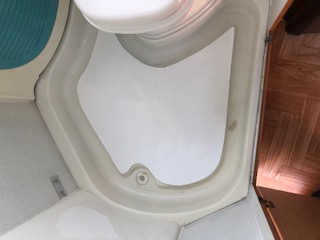

Come già detto altrove, sto per acquistare un Miller Winnipeg, mi sembra abbastanza a posto in tutto. l'unica cosa che mi lascia perplesso è una riparazione del piano doccia veramente oscena. Di fatto hanno incollato una lastra di vetro resina bianco lucida, che apparentemente appare piuttosto scivolosa. A parole non saprei spiegare bene come appare, ma ci provo. é stata sagomata tralasciando il contorno della canalina. Forse assolve la funzione che gli si richiede, ma è veramente un pugno allo stomaco. suggerimenti per modificare o migliorare questo scempio?

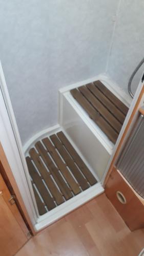

IMG-20190404-WA0000.jpganche il mio ha una riparazione simile alla tua, io ho preparato queste due pedane ed ho risolto

Le soluzioni  sono due, o sostituisci il piatto della doccia oppure togli quell'obbrobbio che hanno fatto e rifai una resinatura ad arte.

Grazie, ottima idea: facile ed indolore.

Grazie a tutti per i consigli, in realtà credo che la soluzione migliore, comunque la meno costosa sia mettere una pedana in legno come quella postata dall'amico Antomau ;)

Una pedana di legno a lungo andare potrebbe anche danneggiare la vetroresina o il termoformato per via degli scuotimenti e sobbalzi del veicolo? Mia perplessità.
ho inserito delle ventose per evitare ciò che paventi

Io ho rifatto il pavimento del bagno di un Winnipeg con Protectakote ed il risultato finale è stato davvero ottimo ed il prodotto è semplice da applicare. Esiste anche una versione antiscivolo ma non so quanto possa essere confortevole. La butto lì e magari dico una sciocchezza; potresti carteggiare leggermente la lastra che hanno incollato per renderla meno scivolosa, stuccare, se non era già stato fatto, lo scalino fra lastra e pavimento (esistono stucchi elastici per plastica) e poi verniciare il tutto con resina Protectakote o similare. Potresti fare una prova con una lastra simile e vedere il risultato. Il pavimento l'avevo rifatto perché si era crepato leggermente a causa di una pedana in legno che avevo messo, pur con tutti gli accorgimenti necessari per evitare questo inconveniente.

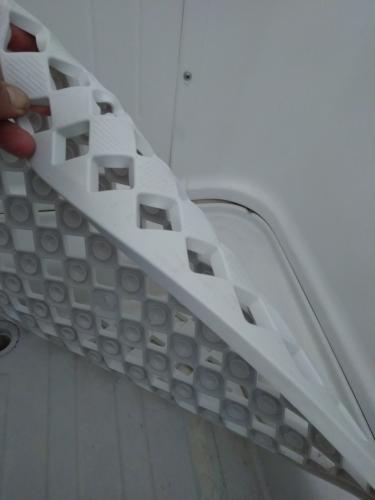

Se può esserti d'aiuto, io ho risolto acquistando da Leroy Merlin un tappetino in gomma, che ho ritagliato...

Se può esserti d'aiuto, io ho risolto acquistando da Leroy Merlin un tappetino in gomma, che ho ritagliato... Un saluto. Danilo.
Anche questa mi sembra un'ottima soluzione. Grazie Damasi. yes
Tanto per darvi un idea, posto una foto

In effetti, devo solo verificare come è stata incollata quella piastra. Se si trattasse di  silicone, non ci sarebbero grossi problemi a toglierla e verificare cosa è successo. Nel qual caso credo che adotterei entrambe le soluzioni: ovvero verniciatura e acquisto di un tappetino in gomma. angel
