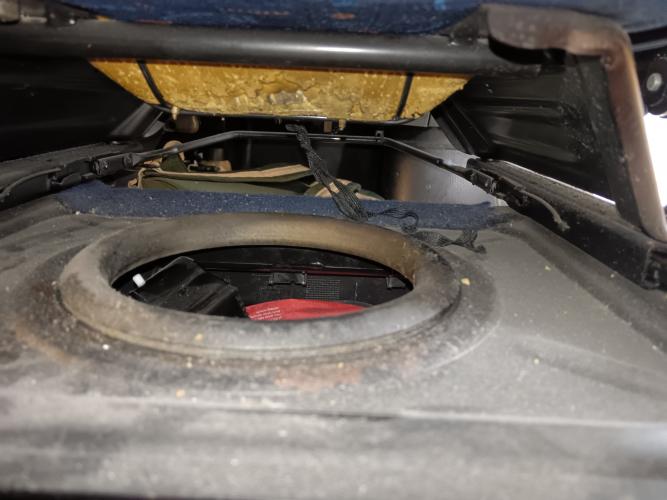

Inserito il 05/09/2024 alle: 14:47:04
Qui ho il buco centrale, non il bullone ...crying

Devi guardare le viti, torx se non ricordo male, che sono sui lati. È identica alla mia.

Inserito il 15/09/2024 alle: 21:04:15
In risposta al messaggio di peugeot106 del 05/09/2024 alle 14:47:04
Li non si vede nessuna possibilità di registrazione, penso convenga smontare il sedile e la piastra, e una volta in mano vedere se c'è qualche modo per registrarla nel lato inferiore. Forse si potrebbe vedere anche dai lati o con uno specchio, tanto per capire.
