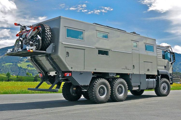

PS: questo è il camper dell'autore del post. Sicuro/i non si possa fare? laugh

PS per tornare alle battute sui pannelli!
Sul mezzo della. Foto si possono far andare a solare le piastre a induzione laughlaugh
