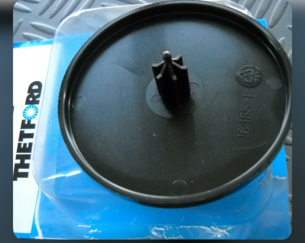

Pulendo a fondo la cassetta Thetford C200  delle nere, mi si è staccato il coperchio interno della copertura della ghigliottina, vorreii capire se sotto aveva un qualcche forma di molletta elastica tipo segeer che la mantiene in sede sul braccetto a scorrimento : image(8398).png

Pulendo a fondo la cassetta Thetford C200  delle nere, mi si è staccato il coperchio interno della copertura della ghigliottina, vorreii capire se sotto aveva un qualcche forma di molletta elastica tipo segeer che la mantiene in sede sul braccetto a scorrimento :  Andre
In foto si vede la parte sottostante, ciò che è in rilievo sotto il piattello si infila in un foro della leva  di comando, ma non so se tiene solo in appoggio oppure c’è un elemento di fissaggio che nei vari risciacqui è finito nelle scarico del lavandino .

Non esiste nessun fermo di bloccaggio, lo infili nel foro della leva(ammesso che non si sia rotta) e sei Ok.

Oh , grazie infinite , lo pensavo ma da lì ad esserne sicuro ,,,,, ora andrò in bagno più tranquillo wink
