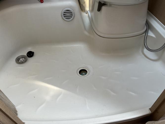

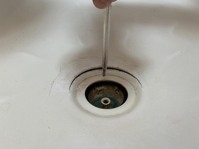

Ciao a tutti, ci risiamo: anche in questo camper, un burstner di soli 9 anni, mi ritrovo il piatto doccia crepato come vedete dalle immagini. La crepa è stata vista per tempo a fine Luglio e grazie ad una prima “ruspante” sigillatura non ho subito (credo) importanti infiltrazioni sotto. Ora per fortuna a ferie terminate mi sono accorto che si è riaperta.
C’è una criticità dalla costruzione in fabbrica: al di sotto della piletta di scarico manca qualunque supporto o schiumato ed il peso è sopportato solo dalla plastica del piatto doccia; inoltre lo scarico è esattamente nel luogo in cui quando sei dinanzi al lavabo appoggi il piede destro !! Dunque la piletta è costantemente sotto il peso della persona. Maledetti progettisti che disegnano e non utilizzano le loro creazioni.
Ora si accettano consigli su come poterlo riparare.
Grazie !

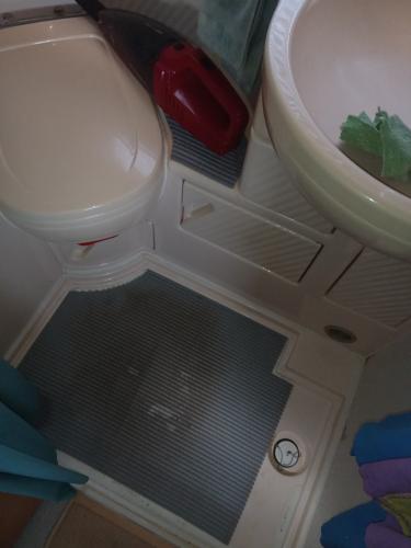

Allora, stavo per aprire lo stesso topic. Alla partenza delle vacanze, forse per colpa mia, compare una crepa sul piatto doccia. Mia moglie la tocca e si stacca in pezzo di circa 1-2 cm.  Problema analogo, per fortuna nella canaletta di scolo. Trovo in emergenza del sikaflex (peraltro del colore errato) e ne metto una tonnellata in modo da collegarlo al fondo e tappare il buco.  Unico modo di poter partire.
Come differenza dal tuo problema c'è che il mio piatto è in plastica e non in vtr.
Ora, da una parte sento cosa mi chiede il conce per la riparazione.
Dall'altra stavo pensando al faidate.

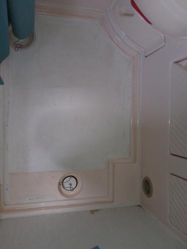

Grazie a tutti per i contributi. Abito a Ferrara, confermo che il piatto è uno stampo monolitico di plasticaccia, forse ABS, molto morbida. La VTR la escluderei a priori vista la forma non piana dello stampo; stanotte nelle varie girate per il letto ho pensato pure io di tagliare in cerchio seguendo la crepa che ha un diametro di 80 mm e di cercare in un negozio di idraulica una piletta di diametro 90/100 mm a profilo ribassato, così facendo potrei creare delle stabili "zeppe" in legno e poi montare la nuova piletta.
Oggi pomeriggio avrò una telecamera per videoispezioni a disposizione ed entrando dai fianchi della cassetta wc spero di vedere cosa c'è sotto. Per rispondere al primo utente, la soluzione estetica è prediletta...anche perché altrimenti la moglie sarebbe sempre lì a brontolare....
Stasera o domani metto il video di quello che sarà visibile.

@Mario Ecostar: ottime idee per le pilette, proprio come le immaginavo: sabato taglierò il termoformato per scoprire cosa c’è sotto, poi una volta conosciute le misure disponibili in altezza acquisterò la piletta più vicina al raggiungimento del risultato estetico desiderato.
Oggi ho inserito la telecamera nei due spazi disponibili a fianco del WC: una cosa positiva è che non ho visto ammaloramenti da perdite, una meno positiva è che non si è visto più di tanto di come è fatto sotto il piatto doccia, sembra però montato su di un termoformato che lo sorregge ovunque (piletta a parte).
Se trovo il modo di linkare i due video li posto fra poco.
