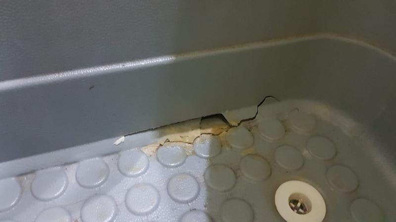

Ciao a tutti
Devo riparare il piatto doccia.
ho visto già tanti i tutorial riguardo la vetroresina poi mi sono imbattuto in questa
gomma liquida
Secondo voi può funzionare?
ho guardato qualche video degli usi che se ne fa . Qualcuno ci ha fatto il tetto del camper  per isolare dall'acqua ma niente per i piatti doccia.
E' verniciabile.
In teoria se dovesse funzionare dovrebbe essere meglio della resina visto che ha caratteristiche meccaniche più adatte ad un mezzo in movimento che vibra  di continuo.
vorrei sapere cosa ne pensate e come sempre
GRAZIE dell'aiuto

Dubito che possa andar bene, perchè quel prodotto è adatto soltanto per sigillare, mentre nel tuo caso c'è anche la necessità di rinforzare la struttura, per renderla adatta a sostenere il peso della persona che dovrà utilizzare il piatto doccia.

troppo spaccato, non sigillerebbe nulla

Come ho già avuto modo di scrivere  in precedenza , io, ho smontato il"piatto" e l'ho riparato con vetroresina .
Ti consiglio di approfittare del fatto di poterlo girare come vuoi x rinforzarlo dappertutto.
X le quantità del materiale rivolgiti al negozio di fiducia ,se, sarà poco ne prenderai altro.

Vai di vetroresina, ma se vuoi fare un lavoro definitivo quando lo rimonti fai in modo che appoggi bene dappertutto. Dove non tocca poi con il peso a lungo andare si spacca.
Potresti usare della schiuma poliuretanica per riempire i vuoti, la ritengo molto adatta perchè quando indurisce è anche adesiva ed è immarcescibile. ma non usarne troppa che espande parecchio.

hai la possibilità di smontare il piatto doccia e quindi puoi approfittare per fare una riparazione ad arte e sostituire quei antiestetici e poco funzionali pilette di scarico, mettendo al loro posto quelle in acciaio.
per il lavoro, che io ho già fatto nel mio camper, usa resina epossidica con aggiunta di tessuto di vetro da 300.
l'epossidica aderisce meglio al materiale con cui è costruito il piatto.
l'esecuzione è semplice e il risultato finale sorprendente.
quindi, smonta il piatto, lo rovesci e carteggi perfettamente il fondo con carta vetro media tale da rendere la superficie rugosa.
misceli la resina epossidica con il suo catalizzatore nella percentuale che ti avrà indicato il venditore (generalmente in rapporto 3 a 1) con il prodotto miscelato spennelli il fondo e stendi il tessuto di vetro che, a sua volta, andrà impregnato di resina, poggiando un paio di strati nei punti da riparare.
ad asciugatura avvenuta, di solito 24 ore, se necessario, stendi un nuovo strato.

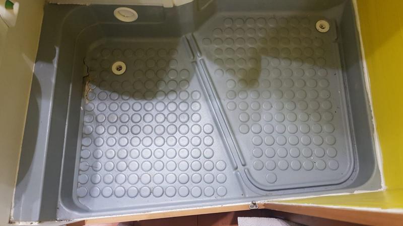

Voglio essere sincero anche se sarebbe la cosa migliore non mi va dismontare il piatto doccia non  saprei come smontarlo (però ci si arriva volendo) non ho spazio dove lavorare perché è in un parcheggio pubblico. Schiuma espansiva e vetroresina sarà quello che farò.
Quanti strati di fogli mi conviene fare? Basterà 1 o conviene farne 2 strati?

1. iniettata schiuma poliuretanica tramite fori su piatto doccia in corrispondenza rottura (attenzione che si espande)
2. vetroresina acquistata in kit
3. passata cartavetrata fine
4. stesura
Protectakote
Lavoro perfetto; esecuzione in tre sabati dedicando una mezz'oretta ogni volta.
Ordina il Protectakote in fabbrica perchè ti mandano le istruzioni e sono molto disponibili a fornire informazioni.

Grazie dei validi consigli.  Voglio essere sincero anche se sarebbe la cosa migliore non mi va dismontare il piatto doccia non  saprei come smontarlo (però ci si arriva volendo) non ho spazio dove lavorare perché è in
un parcheggio pubblico. Schiuma espansiva e vetroresina sarà quello che farò.  Quanti strati di fogli mi conviene fare? Basterà 1 o conviene farne 2 strati?
Se non vuoi smontare il piatto, puoi sempre eseguire il lavoro che ti ho spiegato precedentemente e secondo me, senza iniettare schiuma perché non sai cosa trovi lungo le pareti interne della vasca quindi..
carteggiatura di tutto il piatto, spennellata di resina epossidica, stesura del tessuto di vetro da 300 che verrà impregnato con altra resina. Attendere semi asciugatura e stendere nuovo strato di tessuto con successiva impregnatura. Ad asciugatura avvenuta, carteggia di nuovo e se vuoi puoi verniciare con poluretanica previa stesura di aggrappate.
N.b. la vernice poliuretanica può essere preparata del colore che si vuole. Può essere immessa nelle bombolette già  catalizzata e usata entro 6 ore altrimenti catalizza nel contenitore.

io ho appena rifatto tutto il bagno del mio rimor perchè cera un infiltrazione....lavoraccio!
ho modificato tutto il bagno , segando lavandino e mobiletti e facendo piatto unico sia per bagno che per doccia... non tolleravo il fatto di andare in bagno con un braccio nel lavandino e i piedi a papera incastrati tra la doccia e il wc devil.
Se fossi in te riempirei il foro con un po di poliuretanica, non molta , giusto per creare lo stampo per appoggiare il foglio di vetro resina in modo che non cada nel buco quando la stendi con il pennello. Una volta asciutta , una bella lisciata con carta vetrata e dopo se vuoi puoi passare anche la membrana liquida.
