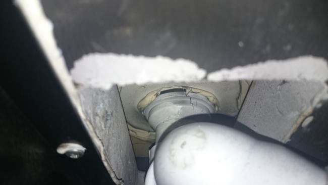

anche io sul mio 3001 del 2008 ho rilavato un problema analogo.
una crepa concentrica alla piletta per circa un quarto di circonferenza angry.
Ho provato a rimuovere la piletta ma pur allentando la vite non si muove ed ovviamente non posso forzare.
Tieni presente che dal vano porta seconda cassetta (almeno nel mio 3001) si vede la piletta da sotto ed allentando il tubo da 40 ci si può lavorare.
Ho visto che la parte inferiore di plastica della piletta è incollata al piatto doccia.
In ultimo, al momento io ho usato colla bicomponente per fermare e sigillare la crepa, vediamo..:!
Enrico

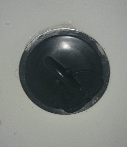

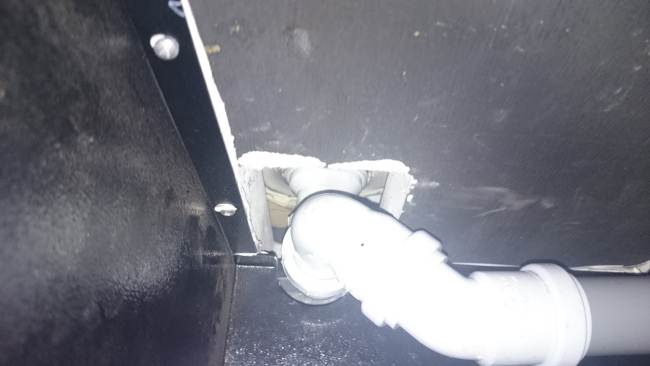

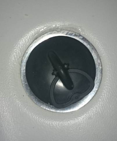

Inserito il 12/10/2015 alle: 20:45:36
In risposta al messaggio di maomig del 11/10/2015 alle 21:34:12
proverò a vedere anche io dal mio vano porta seconda cassetta. Sarebbe possibile vedere il lavoro che hai fatto tu? Hai prima allargato la crepa oppure hai spalmato la colla così senza alcuna preparazione? Maurizio. Laika Kreos 3001 (2006)
Lavoro è una parola grossa.....
Ti allego qualche foto della toppa fatta con la colla
Tieni presente che ho ritagliato un piano di calpestio x doccia in neoprene che uso normalmente sul piatto doccia per distribuire un poco il peso e proteggere il paitto da caduta di eventuali oggetti.
Ti metto anche le foto viste dal vano seconda cassetta, credo che la crepa potrebbe essere causata dalle vibrazioni del tubo rigido da 40, ho intenzione a breve di sostituire il tratto orizzontale rigido con altro flessibile, sia per dargli la pendenza che per smorzare le vibrazioni.
Avevo pensato anche a creare un sifone, giudicando come mai non ci avesse pensato mamma Laika tranne poi realizzare che quel tubo è quasi all'aperto e quindi deve rimanere vuoto d'inverno per non ghiacciare.....
Enrico
