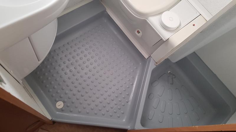

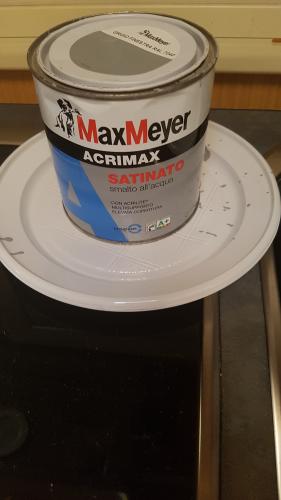

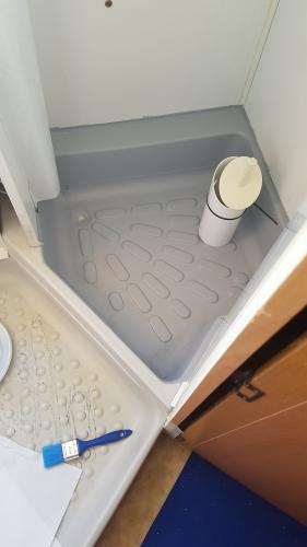

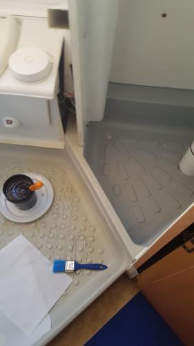

Il mio piatto doccia presentava delle crepe nella zona perimetrale, tra la parte in piano e le alzate verticali.doccia(2).jpg
Prima che diventassero delle infiltrazioni ho preferito agire.
Avrei voluto comprare un nuovo piatto ma non è più disponibile.
visto che il danno non era ancora grave ho optato per il fai da te.
Materiali usati:
Viene venduto in kit a €24,00
oppure i vari componenti singolarmente
Smalto ad acqua per rifinire €20,00
Pennelli, carta vetrata, sgrassatore, nastro carta e guanti protettivi.
Alla fine spesa totale €50/60
Il procedimento è semplice basta seguire le istruzioni sulla confezione:
carteggio pulizia sgrassare mascherare,
mano di guaina, applicazione strisce di rinforzo altra mano di guaina per un totale di 3 mani,
attendere i tempi di asciugatura e 3 mani di smalto.

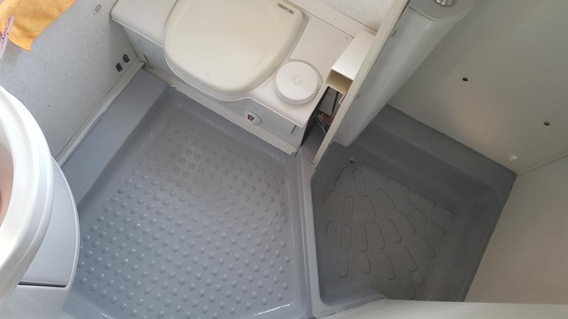

Sconsiglio la banda di rinforzo, se possibile nelle zone calpestabili visto che rimane rugosa, io la ho applicata solo nel perimetro del piatto, a cavallo con le alzatine verticali, rimane un leggero scalino.
Altra cosa togliete il nastro carta dopo ogni mano per evitare che resti incollato sotto e il lavoro non venga ben rifinito.
Al momento non sono in grado, di dire se ho risolto definitivamente e per quanto tempo, per adesso non ci sono comunque infiltrazioni.
Note positive:
sia la guaina che lo smalto essendo a base di acqua non hanno rilasciato nessun odore.
Mia moglie ha apprezzato il lavoro finito, tutti noi sappiamo quanto questo giudizio conti per vivere sereni.
Buona vita. Alessandro

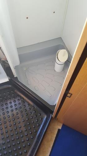

Per quanto riguarda la durezza, prima della verniciatura, la guaina era leggermente elastica, ma non era appiccicosa,
dopo le mani di smalto risulta duro.

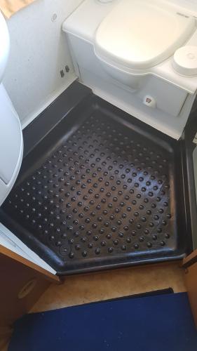

Al momento ho ricoperto i piatti con tappetino gommoso tipo
https://www.amazon.it/2x-Rotoli...
per evitare in via preventiva che la vernice si possa scheggiare, protezione che lascerò anche quando avrò messo le pedane.
