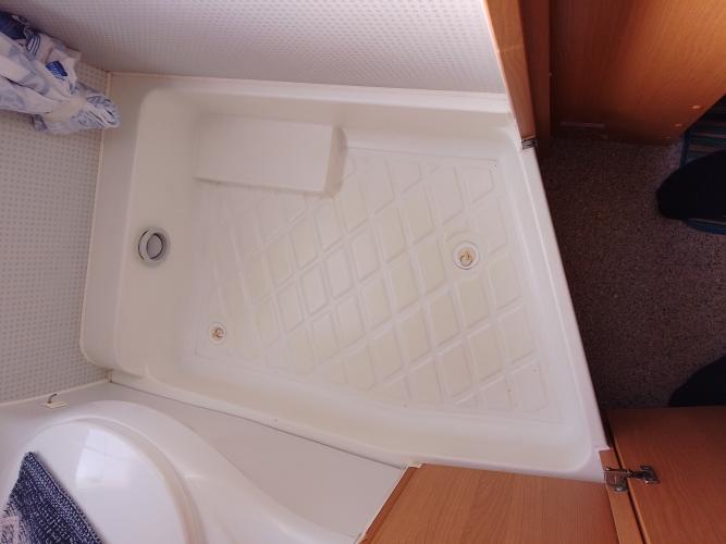

Era un po' che era nei miei pensieri e oggi è successo...
uno scricciolo di troppo e ho trovato una crepa proprio intorno a uno dei 2 scarichi...
Non voglio fare riparazioni a basso costo, che poi dopo poco si crepa da un altra parte, vorrei fare una cosa definitiva, per questo chiedo gentilmente:
Qualcuno conosce chi li riproduce in vetroresina o meglio in alluminio in provincia di Pisa o di Firenze?
Allo smontaggio e al relativo rimontaggio posso provvedere da solo, ho già dato un occhiata, dopo le prime imprecazioni, è soltanto incollato giro giro.
Un salutone!

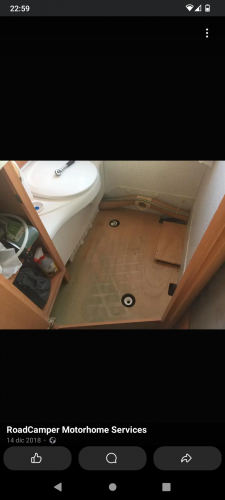

Inserito il 30/01/2024 alle: 12:42:01
Ecco come è sotto, il piatto doccia c'è appoggiato sopra.
Ho avuto la risposta da una officina che me lo rifarebbe in vetroresina, una di Milano, a 300 euro rinforzato nei punti più deboli, una da Cecina in provincia di Livorno, a pochi chilometri da casa mia a 500 euro...
Tutte e 2 le officine ne hanno già fatti, adesso devo soltanto decidere dove andare, purtroppo Milano mi torna davvero male anche se mi aveva fatto un ottima impressione, devo contare purtroppo anche il viaggio o la spedizione che comunque economica non sarebbe...

Inserito il 30/01/2024 alle: 17:34:07
Da quello che riesco a capire dalla foto c'é un vuoto corrispondente al rialzo del corpo squadrato che si vede in alto a dx. Se il danno non è serio proverei a ripararlo sul lato non a vista con vetroresina e rimonterei il tutto previo inserto di materiale come ho scritto nell'altro messaggio. Se invece il piatto doccia "bacia" il pavimento del camper non comprendo come si sia rotto. Nel mio mezzo, un Hymer, le plastiche dopo 18 anni si sono ingiallite, pur essendo plastiche non esposte ai raggi Uv. Prima che si crepi faccio il lavoro preventivo che ti ho descritto

Inserito il 30/01/2024 alle: 21:07:00
In risposta al messaggio di 956 del 30/01/2024 alle 17:34:07
il tutto previo inserto di materiale come ho scritto nell'altro messaggio. Se invece il piatto doccia bacia il pavimento del camper non comprendo come si sia rotto. Nel mio mezzo, un Hymer, le plastiche dopo 18 anni si sono ingiallite, pur essendo plastiche non esposte ai raggi Uv. Prima che si crepi faccio il lavoro preventivo che ti ho descritto
Esatto, il piatto bacia il piano in legno. Il rialzo è per il passaruota.
Si è rotto intorno alla piletta proprio dove c'è il buco corrispondente sotto per fare passare lo scarico, e li proprio di fronte alla porta dove ogni volta che entriamo appoggiamo il piede.
PS l'ho già smontato e è parecchio fine... Preferisco spendere qualcosa in più piuttosto che ripararlo e doverlo smontare di nuovo se si rompe, specialmente perché la vetroresina sulla plastica non ci sta...

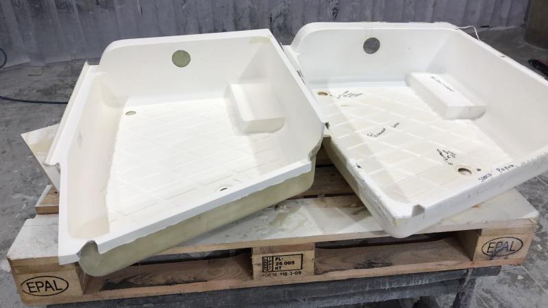

Inserito il 23/02/2024 alle: 17:29:15
I lavori procedono
egregiamente direi.
Lucaelliot5
Lucaelliot5
07/07/2021 78
Inserito il 24/02/2024 alle: 16:28:07
Non ho capito se é un nuovo rinforzato o se ti hanno fatto lo stampo e rifatto completamente in VTR
C.i.elliot5
erfiuma
erfiuma
23/01/2022 647
Inserito il 24/02/2024 alle: 16:51:28
Hanno usato il vecchio come stampo, per fare un pezzo nuovo in vetroresina
lo so ha perso 2 mm di quota ma é una tolleranza trascurabile.
