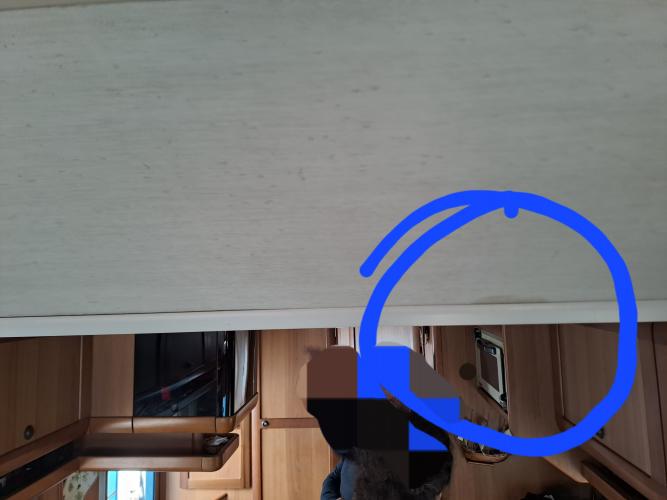

Come vi pare questa questa infiltrazione cerchiata? È da preoccuparsi?

Come vi pare questa questa infiltrazione cerchiata? È da preoccuparsi? Fabrizio

Inserito il 13/03/2023 alle: 13:08:11
la foto è capovolta ?
Ne fai una in campo largo per capire dov'è e soprattutto guardando da sopra al tetto in che posizione è ?

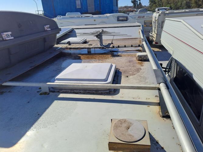

Inserito il 13/03/2023 alle: 13:22:49
In risposta al messaggio di PDR del 13/03/2023 alle 13:08:11
la foto è capovolta ? Ne fai una in campo largo per capire dov'è e soprattutto guardando da sopra al tetto in che posizione è ?

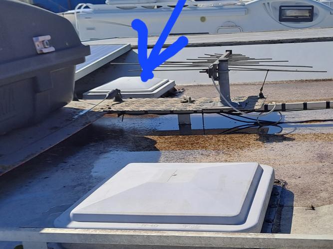

La foto con il difetto cerchiato è da sopra la mansarda. Non è  capovolta. Quella macchia è in corrispondenza del punto indato nella freccia di quest'altra foto:
(purtroopo non ha altre foto. Il mezzo lo voglio comprare ma è a 400 km da casa. L'ho visto ieri ma sto valutando appunto per via di questa imperfezione)

Faccio fatica a capire la seconda foto
Ma se dall'interno si vede appena appena, non dovrebbe essere una cosa grave
Dici dovrebbe perché da remoto, da una foto fatta male e senza smontare è impossibile esserne certi

L'occhio a volte inganna.
Un igrometro professionale, utilizzato magari da un esperto, invece no.

Visto che c'è acqua sul tetto, prova con un igrometro a induzione di quelli anche da poco, a vedere fino dove arriva il bagnato interno. Magari non rivelerà bene nel polistirolo ma sui travetti è abbastanza affidabile.
l'immagine così frega parecchio...

Io passerei...da quel che si vede nella foto il tetto è messo male pure le sigillature sembrano secche e vecchie potresti passare un incubo come ti hanno già spiegato in molti
