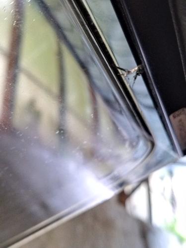

Inserito il 27/08/2023 alle: 17:52:25
Trave71
Trave71
10/06/2020 4787
Inserito il 27/08/2023 alle: 17:55:23
Diciotto mesi di vita.
Camper numero 3 gli altri mai avuto problemi.
Questo è secondo Dometic problema cagionato da uso di prodotti chimici aggressivi.
Aldo
Esternamente lavato sempre a mano con detergente per camper , come gli altri, internamente solo panno e acqua,  in quella specifica zona niente,  solo le due posteriori,  praticamente mai aperte...

Inserito il 27/08/2023 alle: 18:00:54
Esternamente le ho sempre lavate compreso tutto il camper al lavaggio manuale (il solito a gettoni) usando la spazzola che fa uscire acqua saponata. Internamente non mi ricordo neanche quando l’ho fatto, forse mia moglie alcune volte ma probabilmente acqua con al massimo un po’ di sgrassatore. Il vetril non c’è l’ho in camper. Magari per l’età e visto che le crepe dono interne, sono state le mie dita per aprire/chiudere, chi lo può sapere.

Inserito il 27/08/2023 alle: 18:38:15
Ripeto..sul mio crepata solo la grande di dx e la piccola posteriore. Vai a capire perché. Al 31 anno fu.. ci sta.
ho messo un po' di colla per plexiglass nell' illusione che possa limitare il peggioramento della crepa...sono 2 anni che resta così..vedremo16931542031596915173860530042525.jpg
