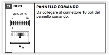

Dovendo alimentare con un 12V diretto e non sotto interruttori un Truma CP Plus in prossimità del pannello di controllo PC100 del mio veicolo chiedo se gentilmente qualcuno dispone della piedinatura del connettore che collega il pannello di controllo PC100 alla scatola di derivazione DS300 sempre CBE. Nella figura qui sotto il connettore a destra.

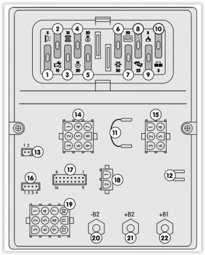

che nella scatola di derivazione DS300 è collegato qui (al punto 17)
Grazie a chiunque possa darmi un aiuto
il pannello di controllo PC100 alla scatola di derivazione DS300 sempre CBE. Nella figura qui sotto il connettore a destra. che nella scatola di derivazione DS300 è collegato qui (al punto 17) Grazie a chiunque possa darmi un aiuto
mi rispondo da solo magari potrà essere utile ad altri, mi sono venuti in aiuto dal forum tedesco Kastenwagenforum.de
Pin 3 = Massa
Pin 12 = Batteria 1 (veicolo)
Pin 15 = Batteria 2 (Servizi)
