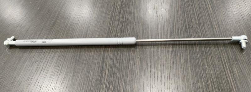

Ciao a tutti,
sto cercando di risolvere i mille problemi del camper usato che ho acquistato e tra i vari c'è quello della porta che non sta nè aperta nè chiusa, la serratura devo rivederla ma il fatto che non rimanga aperta è da imputarsi a questo pistone idraulico che non riesco proprio a trovare.
Il camper è un Roller Team Pegaso 707 del 2005.
Ho letto un paio di topic qui su COL ma in nessuno c'è una soluzione quindi mi chiedevo se qualcuno di voi aveva risolto senza pagare quei 130€ che mi sembrano un furto.

Ho avuto problemi simili con i pistoni degli oblò e del bagagliaio della Kangoo.
li ho trovati in rete scrivendo il numero che dovresti avere stampato sul corpo del pistone stesso.
In alternativa, le misure aperto/chiuso ,ma il numero ti aiuta a scegliere il giusto sforzo di lavoro.
hai una foto?

Dovresti vedere marca e modello del pistone e poi fare una ricerca in rete, quelle del letto basculante di un motorhome Carthago che ho avuto le avevo trovate qui:
https://www.molle-industriali.i...

Ho avuto problemi simili con i pistoni degli oblò e del bagagliaio della Kangoo. li ho trovati in rete scrivendo il numero che dovresti avere stampato sul corpo del pistone stesso.  In alternativa, le misure aperto/chiuso ,ma il numero ti aiuta a scegliere il giusto sforzo di lavoro. hai una foto? Gianluca
Purtroppo non c’è nessuna scritta, nulla che possa aiutarmi a capire di cosa si tratta.
ti allego una immagine da Internet, qui sul ricambio c’è qualche scritta, sul mio che è di primo equipaggiamento non c’è nulla
