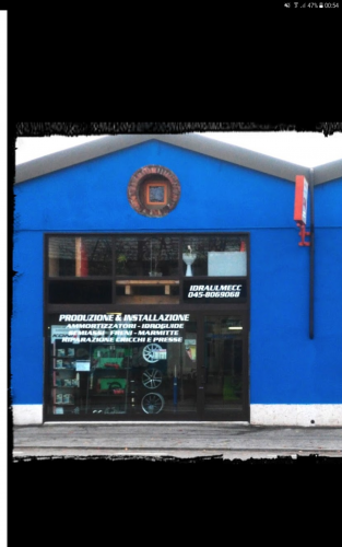

Screenshot_20181026-005459.pngNoi li abbiamo messi nuovi,è una ditta che li costruisce nuovi e anche li rigenera.
Non li ho  consigliati rigenerati.
Solo per chiarire,ciao Paola.
