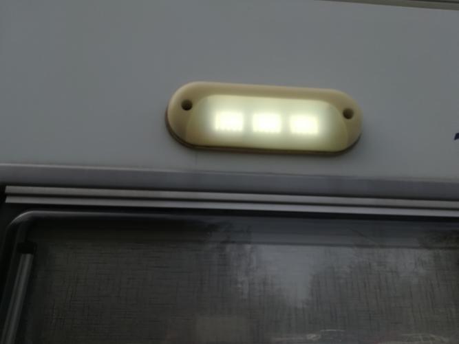

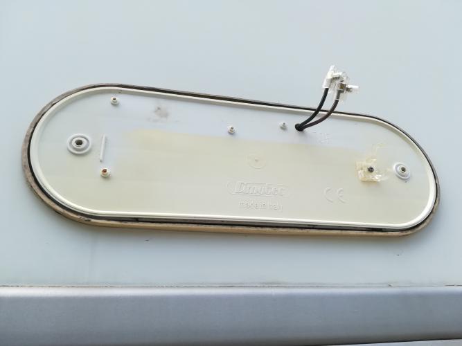

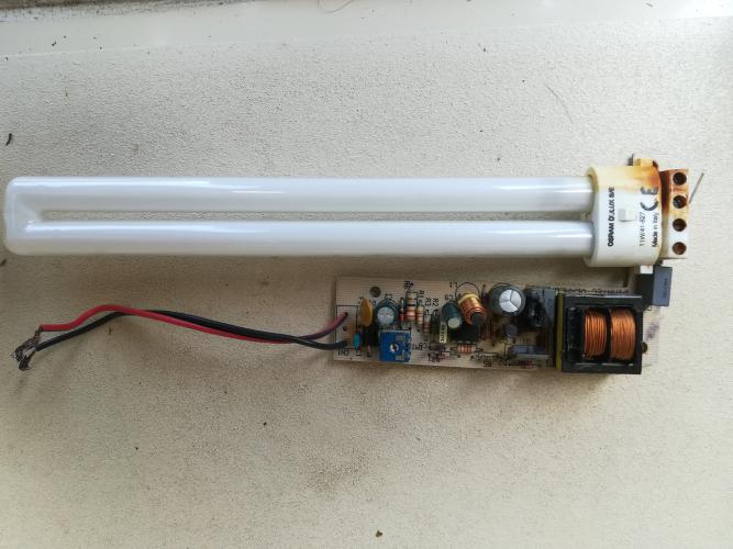

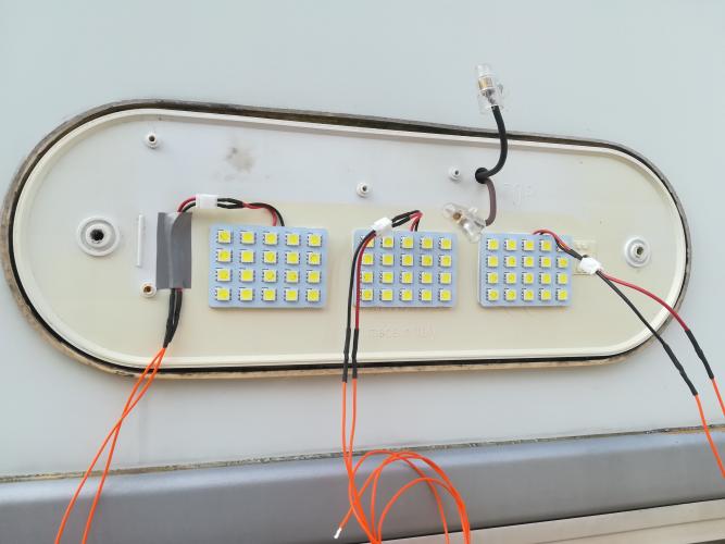

IMG_20190804_120911.jpgSi erano bruciati alcuni componenti elettronici della scheda che alimenta il neon. L' alternativa era di cambiare tutta la plafoniera o tentare la strada della trasformazione a LED. Avevo letto il post di un collega camperista che aveva utilizzato delle strisce LED. Io ho preferito utilizzare delle matrici di LED da 6 watt/cad. Ogni singola matrice è costata 4 euro (completa di batteria e pulsante che ho eliminato). Ecco i materiali ed il risultato. IMG_20190804_120920.jpgIMG_20190804_120944.jpgIMG_20190831_101803.jpgIMG_20190831_114535.jpg

cosa non mi convince tanto.
Quelle matrici attaccate con biadesivo non so per quanto tempo reggeranno con il calore sviluppato dai led.
Con 12W di led dovresti avere il sole a mezzanotte, mentre invece dubito sia così per via della qualità di quelle piastre.
Nel complesso comunque, ottimo lavoro

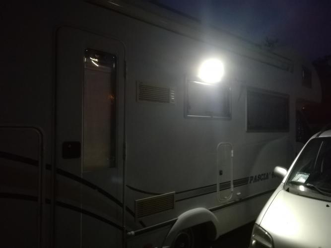

Il biadesivo è della 3M. Per essere più certo del fissaggio ho messo dei punti di silicone ai vertici delle piastrine. Al momento fanno sin troppa luce. Ma per esperienza ho visto che anche le altre lampadine a LED che ho messo all'interno dopo un po' perdono di intensità.

l'importante è che tu sia soddisfatto.
Stai attento al calore che emanano
Dimenticavo un altro consiglio...
Potevi inclinarle leggermente verso il basso, anzichè sparare la luce in faccia al tuo vicino laughlaugh è meglio che vada  a terra

In genere accade perchè sarebbero da alimentare a 12V e non 13-14v ..

Grazie a tutti per i consigli. Appena ho un po' di tempo farò un upgrade del fissaggio appoggiando le piastrine su una cornice che permetta un idoneo scambio termico.
