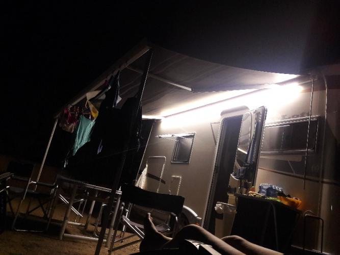

Ti rispondo per i led perchè per l'antenna non ho ben capito...
Hai il tendalino? È siliconato interamente sopra tra la parete del camper ed il telaio del tendalino stesso?
Il mio si ed ho fatto 2 buchi (per portare i fili sia all'inizio che alla fine della stripled) proprio dentro il cassettone della veranda a contatto con la parete del camper;  prima ho studiato per bene il percorso dei cavi e poi ho forato...
La mia striscia led è li da anni e non ho nessun problema di infiltrazioni.
