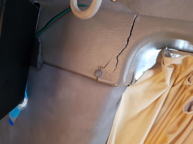

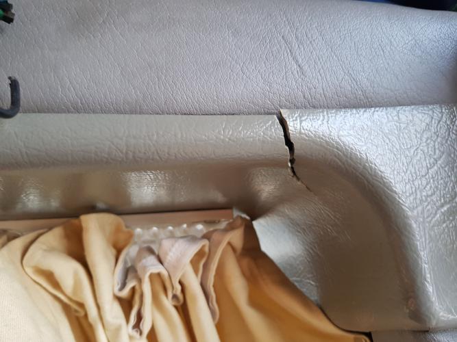

Ciao a tutti,
come potrei riparare la plastica di copertura che si trova sul leto in mansarda? 20180218_085713.jpg20180218_085720.jpg
Michele

E' un lavoro delicato da fare, Ti descrivo quello che faccio io in questi casi, ovviamente se non trovo il ricambio.
Va smontata e termosaldata da dietro, con saldatore a stagno, e poi rinforzata con qualche resina che si attacchi alla plastica, oppure inserire delle lame a caldo in fusione.

Ciao a tutti,  come potrei riparare la plastica di copertura che si trova sul leto in mansarda?  Michele
Secondo me il problema non è tanto ripararla, ma capire perchè s'è crepata, da quello che si vede quel punto deve subire una bella torsione. frown
Secondo me è una crepa di "vecchiaia". Il mezzo è del 1999.

E' sicuramente una crepa di vecchiaia,....da nuova resiste bene alle torsioni e poi si secca, si ritira e si rompe, ...è ovvio che un ricambio nuovo montato meglio sarebbe il massimo, ...poichè se il lavoro non sarà fatto come si deve, si romperà nuovamente...occhio al rimontaggio, sarà determinante anche quello per la durata.
Secondo voi si può trovare un ricambio nuovo su un mezzo del '99?
Provo a scrivere alla Dethleffs
Michele

La plastica col tempo si attrofizza e si spacca nei punti piu soggetti a flessione-sollecitazioni-vibrazioni, anche se la ripari come ti hanno già suggerito, ottima soluzione ma col tempo si spacchera da qualche altra parte, la migliore soluzione sarebbe, di effettuarne una copia in vetroresina, usando quella rotta come stampo, con il fai da te ci vuola molta pazienza ma una spesa accettabile, metre se il lavoro lo fai fare da qualche professionista che lavora la vetroresina, spendi una cifra.

Se riesci a smontare la carenatura io ho sempre effettuato riparazioni anche più gravi utilizzando la lana di vetro in diversi strati  intervallati da una buona resina, nella parte frontale dopo la riparazione la seppi bene dai una o due mani di fondo per plastica dopodiche vai da un colorificio e ti fai fare una vernice identica in bomboletta e vedrai che la carenatura tornerà come nuova.
