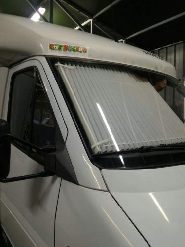

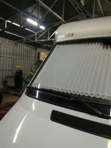

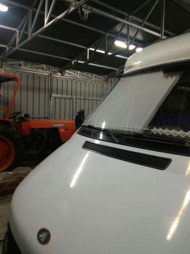

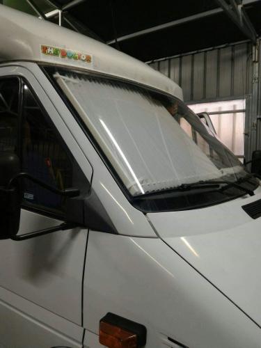

Fatti nel 2017 con un amico, sia su Mercedes che su ducato FB_IMG_1559158238301.jpgFB_IMG_1559158234522.jpgFB_IMG_1559158222348.jpgFB_IMG_1559158228550.jpg
Modificato da ro2by61 il 29/05/2019 alle 22:29:35
