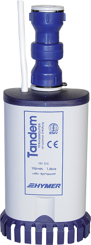

Ho la pompa a immersione dal 2007 (su due camper) e mai avuto guasti.
Però dipende anche che pompa hai, la Hymer monta la Reich Tandem, che è molto potente e ottima portata e di fattura buona.
Poi ci sono quelle pompette azzurre piccoline da roulotte, che mi sa sicuramente piu fragili.
Tre camper fa avevo la Shurflo a pressotato, non la vorrei neppure regalata, rumorosa, acqua che va a scatti, consumo eccessivo di acqua e anche di corrente.

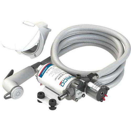

doccetta; di idraulica non ci capisco un tubo  quindi per prelevare l'acqua dal serbatoio ausiliario quale soluzione consigli visto che teoricamente ci sarebbero tre possibilità : pompa ad immersione senza pressostato, pompa di aspirazione esterna dal serbatoio e pompa di sentina manuale tutte e tre potrebbero essere attivate con interruttore locale
 penso di aver capito la domanda rispondendoti per quel che ho capito
se il serbatoio aggiunto lo utilizzi solo per la doccetta e all'occorrenza travasare quell'acqua nel serbatoio principale manualmente tramite il tubo della doccetta collegato alla pompa del secondo serbatoio ti basterebbe una banalissima pompettina sommersa  , dimmi se ho capito nel verso giusto almeno evito di scrivere un altro romanzo wink
mario
10/01/2019 2348
Inserito il 03/06/2021 alle: 20:56:24
In risposta al messaggio di ecostar del 03/06/2021 alle 20:41:03
 penso di aver capito la domanda rispondendoti per quel che ho capito   se il serbatoio aggiunto lo utilizzi solo per la doccetta e all'occorrenza travasare quell'acqua nel serbatoio principale manualmente tramite il
tubo della doccetta collegato alla pompa del secondo serbatoio ti basterebbe una banalissima pompettina sommersa  , dimmi se ho capito nel verso giusto almeno evito di scrivere un altro romanzo  mario
yes hai azzeccato in pieno, quindi il materiale necessario è una pompa come quella suggerita da Tommaso e poi il kit doccetta
grazie Mario

 hai azzeccato in pieno, quindi il materiale necessario è una pompa come quella suggerita da Tommaso e poi il kit doccetta grazie Mario
la pompa suggerita da Tommaso è ottima ma per l'utilizzo che ne faresti la vedo sprecata , vedi tu
