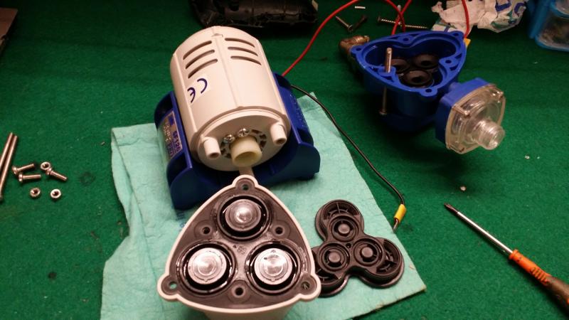

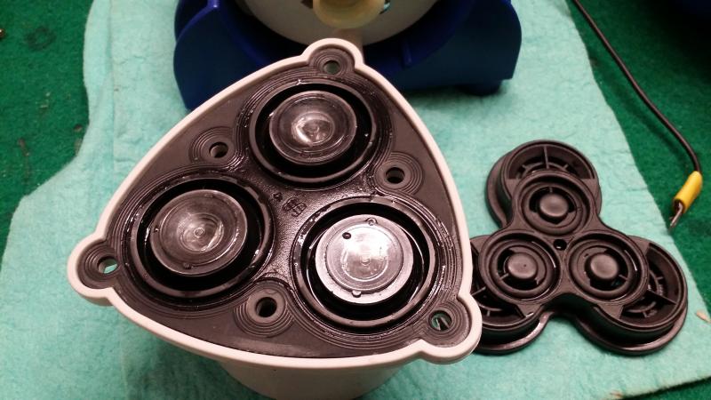

Ragazzi...ho smontato la pompa, però a me sembra tutto ok... è praticamente nuova sia fuori che dentro, nessun segno di usura, anche il filtro, pensavo di trovarlo sporco con l'uso di tutti questi anni, invece è praticamente pulitissimo... tant'è che mi sono meravigliato.
A questo punto, secondo voi perché non Pompa acqua ?

Adesso che hai smontato la pompa dal camper ti conviene provarla a casa. Collega l'ingresso con un tubo ad un secchio d'acqua e metti in funzione la pompa con una batteria qualsiasi a 12volt. Se in uscita non hai un minimo di pressione vuol dire che e' rotta. Se funziona controlla i tubi di aspirazione edi mandata sul camper . Probabilmente cene' uno tappato o schiacciato. E' piu' probabile quello di aspirazione.

Manca un pezzo od è nascosto perchè ancora fissato, nel kit trasmissione c'è anche quello che monta un cuscinetto va nel motore e trasmette il movimento alla membrana della pompa in pratica facente funzione camme, come sta quel componente?ciaoo.

Sembrerebbe buono...il motore gira e provoca oscillazione al gruppo piattelli.
quando ho tempo farò la prova con un secchio acqua.
