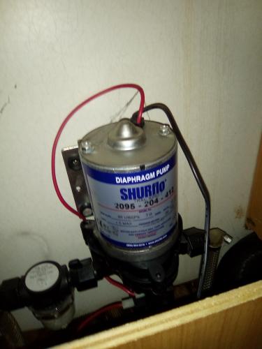

Buongiorno a tutti! Stamattina mi sono trovato bagnato il pavimento cucina...ohibò! Vado subito a controllare la pompa (situata malissimo sotto i fornelli) allungando il braccio a dismisura, passando sopra un divisorio e noto la stessa pompa bagnata (nella zona bassa...non so spiegare meglio). Può essere che perda acqua ma senza perdere pressione? Rimane sempre attiva anche la notte...ma non perde pressione con il classico "avviamento" da perdita ...appunto. Infatti ho anche il dubbio sia la cisterna da 100litri a perdere, posta proprio a fianco la pompa sotto il divano.

Che tipo di pompa è? Foto?

Spero si veda bene: IMG_20221005_120734.jpg

Piazza dei figli di carta in punti strategici, così puoi iniziare a capire dov'è la perdita.

Credo che se la perdita è prima della pompa la pressione rimane stabile.
Quindi o serbatoio o ingresso pompa.

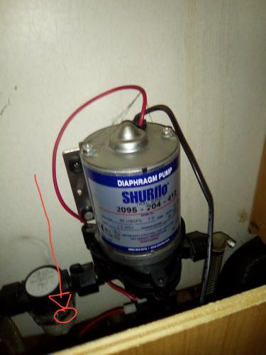

La perdita era altrove! Tubo acqua calda lavandino cucina 20221005_154249.jpgperdeva e seguiva fino al pavimento (stranamente la pompa non segnalava la perdita pressione)...cambiato tubo ed ora tutto OK. Mi sono però accordo di una piccola perdita anche della pompa ...pochissime gocce (1/2 gocce durante almeno 5 minuti di funzionamento ininterrotto pompa). Allego foto dove escono.
