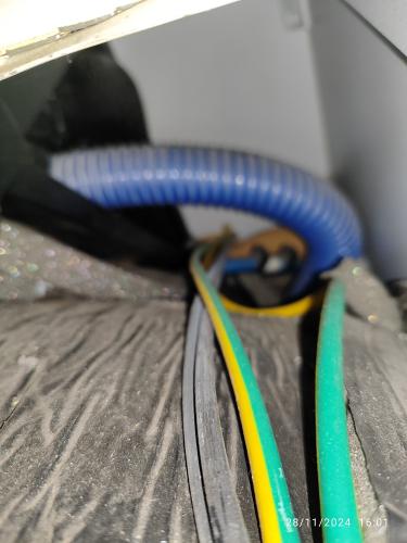

Grazie a tutti per le informazioni sulla pompa e serbatoio. Ignoravo questo difetto... IMG_20241128_160119(1).jpgPenso comunque che il serbatoio sia coibentato perché ho smontato l'asse metallica su cui si appoggia il tavolo per trasformare la dinette in letto, ho sfilato il pianale in legno della panca e ho visto il tubo azzurro dell'acqua che scende nel serbatoio e una specie di gommapiuma nera. Allego foto.

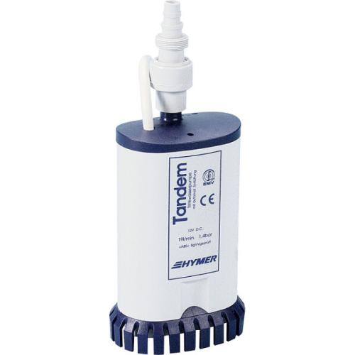

Mah, io ho sempre avuto pompa a pressostato Reich Tandem, e è sempre durata quanto il camper che ho sempre venduto poco prima dei 10 anni.  Secondo me, se li c'è una oggettiva difficoltà a sostituirla,  investirei qualche decina di euro in una Reich Tandem (o Twin)  che ha caratteristiche superiori alla media, ma che dovrebbe garantire maggiore durata.
