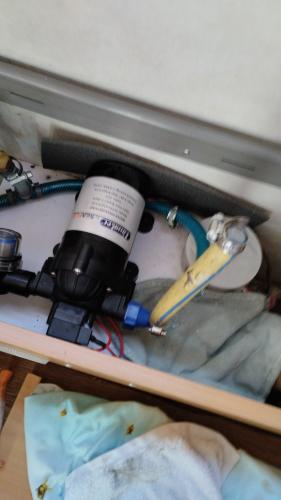

Inserito il 18/02/2023 alle: 20:24:05
Questa pompa SeaFlo
 l'ho trovata sul camper che "nuovo" (challenger 2004) non so se di primo equipaggiamento. Rispetto a shurflo è che ho su Arca è molto rumorosa.
Tuttavia ho anche domanda tecnica. Ogni 2/3 minuti accende (trrrr...) E si rispengne da sola senza uso acqua. Perdita...questo l'ho imparato qui sul forum in altra discussione, ma in questo caso proprio non ne vedo. Intorno lavelli nulla, intorno pompa nulla, vicino serbatoio tutto secco, da sotto mezzo non vedo nulla...
Altre idee che giustificano il problema? Pressostato (ma è integrato) che sia mezzo rotto? Nel caso si cambia pompa direttamente?

La perdita, naturalmente non visibile, puo essere pure all'interno della pompa se le valvole di ritegno che praticamente dividono la parte in pressione ( impianto )  da quella non in pressione ( serbatoio ). In pratica all'interno della pompa si ha un ritorno di acqua dall'impianto in pressione verso il serbatoio, questo ritorno causa una diminuzione di pressione che fa riavviare la pompa. Per vedere se il problema è questo bisogna provare la pompa al banco, dopo aver chiuso a tenuta l'uscita e messo in pressione se tutto è OK la pompa non deve ripartire una volta raggiunta la pressione di esercizio con relativo stacco. Nel caso ripartisse non rimane che la sostituzione delle valvole.

Inserito il 20/02/2023 alle: 19:04:52
Ottimo indizio, grazie. Fatto oggi. Pezzo di tubo gomma 15cm con bullone e fascetta a valle pompa, messo in pressione e la pompa sta zitta...non è suo problema.

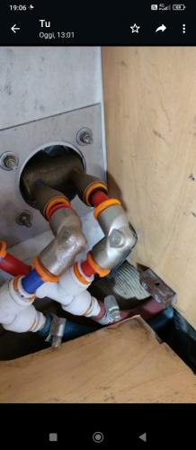

Inserito il 20/02/2023 alle: 19:07:33
Ho guardato poi tutte (spero) le giunzioni dell'impianto. Una è umida,a come si smonta? Mica l'ho capito questo tipo...Screenshot_2023-02-20-19-06-12-359_com_whatsapp.jpg
la colpevole è la Rossa, acqua calda.

I miei raccordi sono diversi ma per quello che si vede potrebbero essere dei raccordi John Guest, molto usati sui nostri mezzi, il cui smontaggio è descritto in rete. Riguardo alla perdita noto che quella pompa spara una pressione di 3 bar il che mi sembra un po alta se la confrontiamo con la pompa Fiamma che invece lavora a 1.5 bar. Ora più è alta la pressione maggiore è lo stress dell'impianto di cui le perdite sono una conseguenza.  Se non ci sono ragioni specifiche ti consiglio, agendo sulla vite di regolazione, di portare la pressione di lavoro pompa a 1.5- 2 bar.
