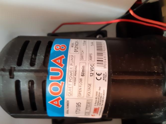

Buongiorno, sono in viaggio in Francia e mi sono accorto che ogni volta che apro un rubinetto dell'acqua la pompa sgocciola. Posso porvi rimedio in qualche modo oppure non ho altenative e devo farne montare una nuova? Grazie

Ciao, che tipo di pompa è e da dove perde?

se perde dalle filettature d'ingresso o uscita, la cosa è rimediabile facilmente mentre se la perdita è nel corpo pompa allora devi correre ai ripari perchè sicuramente potrebbero essere i piattelli rotti (pompa Fiamma?)wink
20180728_182736.jpgOnestamente faccio fatica a capire da dove esce l'acqua. Sembra uscire da sotto la pompa.

Sembra perdere dalle fessure sotto la pompa...ma non ci giurerei.

molto probabilmente sono andati i piattelli ma solo aprendo la pompa si ha la conferma, se è cosi la cosa migliore e cercare un ricambista ( prova a chiedere nei campeggi dovrebbero saperti dire il negozio più vicino )  e vedere se ha una testa pompa nuova oppure comperare una pompa nuova, anche una pompa shurflo va bene, ciaoo.
NB piccolo consiglio per il futuro, conviene sempre avere dietro una pompa acqua di scorta, io ce l'ho, si evita cosi di rovinarsi una vacanza

se l'acqua esce da sotto vuol dire che i piattelli sono rotti.
aprirla quella pompa non è cosa complicata, solo che devi prima procurarti i ricambi e non è cosa facile poichè i singoli piattelli non li trovi in commercio, ma al massimo trovi tutto il corpo pompante senza il motore ad un costo..quasi proibitivo.
al punto in cui sei e se vuoi continuare la vacanza, acquistane una nuova e ti consiglio di prendere una Shurflo che è decisamente più robusta. Gli attacchi alla linea idrica, sono identici. wink

se l'acqua esce da sotto vuol dire che i piattelli sono rotti. aprirla quella pompa non è cosa complicata, solo che devi prima procurarti i ricambi e non è cosa facile poichè i singoli piattelli non li trovi in commercio,
ma al massimo trovi tutto il corpo pompante senza il motore ad un costo..quasi proibitivo. al punto in cui sei e se vuoi continuare la vacanza, acquistane una nuova e ti consiglio di prendere una Shurflo che è decisamente più robusta. Gli attacchi alla linea idrica, sono identici.
Grazie Tommaso, per adesso uso degli stracci. Cerco qualcuno che faccia assistenza...e vediamo.

ma secondo voi se i piattelli pompanti si usurano o rompono per quale motivo il corpo pompa deve perdere acqua ? ,
nicolanegri   è probabile che la perdita sia sulla giuntura tra corpo poma e corpo matore , il consiglio che ti do è quello di procuratene una nuova poi quella la sistemi e la tieni di scorta , preciso che una pompa di scorta funzionate potrebbe salvare una vacanza ma i pompanti di quella pompa devono sempre essere umidi

Volendo essere precisi la pompa di scorta andrebbe fatta funzionare almeno una volta l'anno, basta un caricabatteria, due pezzi di tubo ed un secchio con un po di acqua. C'è però da dire che essendo usata sulla stragrande maggioranza di mezzi circolanti in europa trovare una pompa di ricambio non dovrebbe essere difficile, ciaoo.

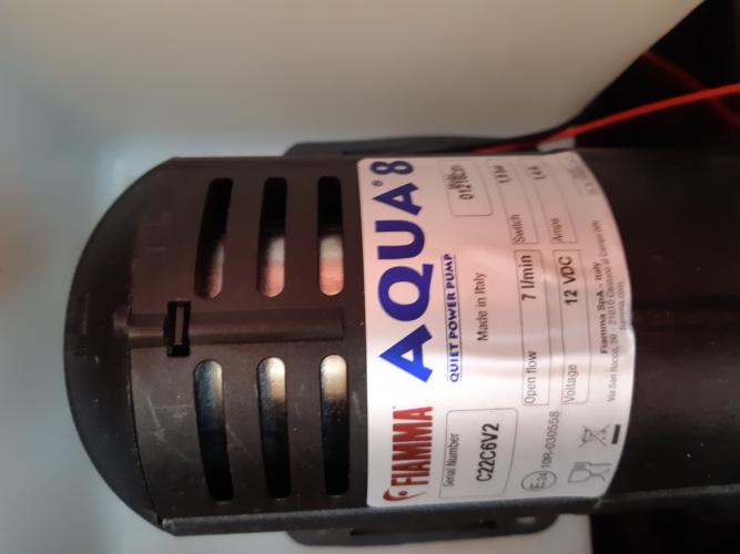

Ragazzi, a 7 km da Le Havre c'è un grande centro assistenza per camper. Arrivato la mattina presto mi hanno sostituito la pompa. Fiamma 109,90. In meno di un'ora me la sono cavata. Nella sfortuna è andata bene...20180731_144223.jpg
surprise solo la pompa o anche il montaggio

perfetto!..e tieniti la vecchia almeno avrai dei pezzi di ricambio.wink
