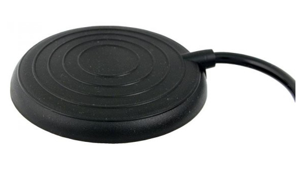

In doccia si potrebbe in alternativa mettere un
pedale "stagno" simile a questo , tutto in gomma
O usarlo in bagno e spostarlo in doccia quando serve.

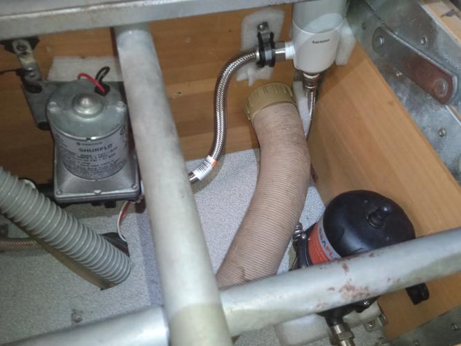

Io sono in camper da 5 anni.
Mai spento la pompa(a parte se resto senza acqua e mi accorgo che continua a pompare aria). Il pressostato scatta a massima pressione varie decine di volte al giorno 365gg l anno.
Mai avuto una goccia di perdita ne una rottura del pressostato ne su pompa fiamma ne su shurflo Trail King ne su attuale shurflo Revolution 4009.
Il tuo sistema trasforma un impianto a pressostato come uno a immersione.
Vedo utile il risparmio di Acqua.
Ma una pompa di qualità a pressostato (la fiamma forse non lo è del tutto) è fatta per funzionare anni e anni centinaia di volte al giorno.
Shurflo fa pompe a pressostato che sono per sistemi industriali civili o navali. Anche a 230v.
Non credo che vada limitato l uso altrimenti si rompono.
La verità è che ho visto varie pompe e impianti mal tarati, con pressostato che scatta 3 volte al secondo.
Attualmente io se spengo la pompa ho 600ml di acqua dal rubinetto. Una costanza di flusso da pompa a immersione (vaso di espansione e valvola di bypass interno alla pompa).
La pompa va in continuo solo oltre metà portata. Sotto metà, attacca e stacca a intervalli molto lunghi di off e brevi di on con il flusso quasi perfettamente costante.
Inoltre grazie alle coperte nel vano pompa e alla pompa montata sospesa appesa a dei ganci, al vaso di espansione e a vari cuscinetti da imballaggio tra parti dell' impianto e pareti, nonnsi sente NULLA. Solo la notte in pieno silenzio la senti, molto ovattata .
Qui è pieno di coperte e vestiti laugh

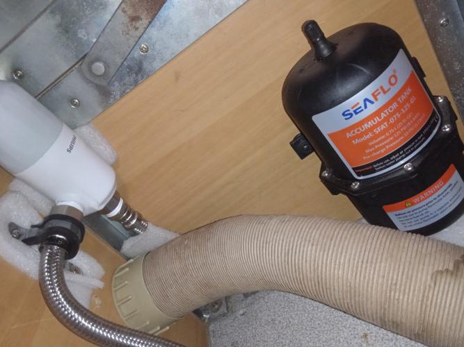

PS: con i prodotti fiamma idrici ho avuto solo brutte esperienze..2 vasi di espansione che si sgonfiavano da nuovi, piattelli rotti e valvole di gomma rotte angry
Anche le coperture estetiche del tendalino, distrutte dal sole, ricomprate 1 anno e mezzo fa, sono già cotte e si sgretolano con l.unghia.
Lo trovo indecente per un marchio di quel prezzo.
Il tendalino in se pare ottimo anche se lo uso pochissimo.
Il vado di espansione della seaflo non perde per niente invece.
