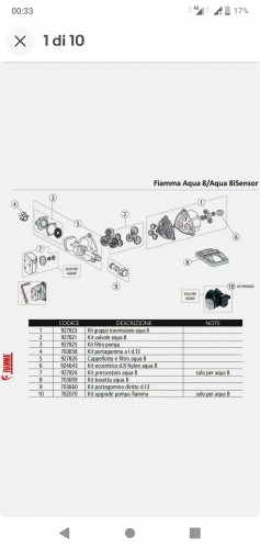

Buonasera, potete aiutarmi? La mia pompa Fiamma Aqua 8 si sente più volte al giorno partire per un secondo da sola senza avere perdite nei rubinetti, sapere quale ricambio devo acquistare se le valvole pompanti o il kit upgrade o meglio ancora sostituire tutta la pompa? Allego foto dei ricambi. Grazie milleScreenshot_20211126-003303.png

La perdita potrebbe essere su qualche raccordo dell'impianto, oppure boiler. Prima di cambiare controlla bene l'impianto. Ciao

Si ma la perdita puo essere pure all'interno della pompa, mi spiego li ci sono delle valvole unidirezionali che obbligano il fluido a fare un certo percorso. Se la tenuta di queste è compromessa la pressione dell'impianto puo spingere l'acqua a passare da questo verso il serbatoio, quindi quando la P scende la pompa riparte e cosi via all'infinito. Quindi il meglio è sempre esame a vista dell'impianto, se non si trova nulla allora prova al banco della pompa , va messa in pressione e osservato il suo comportamento.

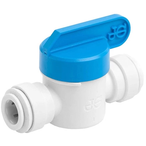

Monta un rubinetto dopo la pompa e chiudilo.  Se dopo poco riparte la perdita è nella pompa.
per montare il rubinetto basta un pezzo di tubo e due fascette. Se nel tuo camper ci sono gli attacchi rapidi si fa' ancora prima.

Basta solamente come detto sopra uno di questi da 6,50€
https://www.manomano.it/valvole...
