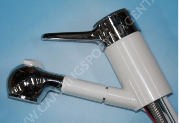

sono anche io alla ricerca di un rubinetto per il lavandino del bagno che avesse la doccetta estraibile con la possibilità di gestire l'apertura e la chiusura del flusso di acqua per un impianto con pompa ad immersione; avrei trovato questo
ma non è riportato come funziona e se dopo aver aperto il rubinetto ma chiuso il comando della doccetto e quindi con la pompa in funzione si possa creare danni alla pompa stessa
avrei trovato questo  ma non è riportato come funziona e se dopo aver aperto il rubinetto ma chiuso il comando della doccetto e quindi con la pompa in funzione si possa creare danni alla pompa stessa
Praticamente puoi aprire il miscelatore e chiudere il flusso col bottoncino giusto?
In una pompa immersa continuerebbe a girare anche a flusso chiuso...

non so quello in foto
ma so il mio (hymer) sia doccetta che cucina come"" apri l acqua """metti in funzione la pompa tramite il micro ( il movimento di apertura fa scattare il micro )

Praticamente puoi aprire il miscelatore e chiudere il flusso col bottoncino giusto? In una pompa immersa continuerebbe a girare anche a flusso chiuso...
ok ma avviando la pompa senza aprire l'acqua il dubbio è che si bruci la pompa...

forse anche no
sarà per questo che il micro e' inserito dentro al rubinetto
cipuoiusare un interruttore con spia incorporata

devi trovare quello che monta la hymer ha il suo micro interruttore al posto giusto i cavetti elettrici

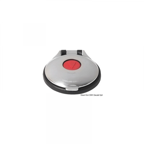

Ma perchè non usare (come sulle barche)
un comando a pedale STAGNO con
il cavetto che si posiziona a terra e con
la doccetta solo con rubinetto (anzichè la leva)
molto più comodo e risparmioso !
https://www.hinelson.com/it/203...
Se non lo volete stagno basta questo solito a pochi €
Modificato da franco49tn il 16/05/2023 alle 11:09:29

ci avevo pensato al comando a pedale ma non saprei dove metterlo e poi il filo sarebbe di impaccio, mi è venuta un'idea : Shelly 1V3 più comando Botton, collego il micro della doccetta allo shelly 1V3 lascio aperto il miscelatore con il contatto aperto e quando faccio la doccia con la tendina tirata o devo usare il rubinetto del bagno basta premere il pulsante oppure tramite Alexa in vocalewink
