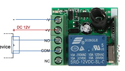

interruttore a radiofrequenza 433 mHz a 12V, contatto NC in serie al microinterruttore del rubinetto che di conseguenza funziona regolarmente, quando devo fare la doccia, apro il rubinetto e regolo la portata dell'acqua e la temperatura, con il telecomando apro il contatto, posiziono la doccetta nell'apposito supporto, tiro la tendina della doccia e richiudo il contatto, in modo tale di attivare la doccetta, in questo modo sicuramente risparmio anche acqua in quanto quando mi insapono posso chiudere la doccetta senza uscire dalla tenda e bagnare tutto il bagno; l'interruttore RF433mHz in standby consuma 5mA, eventualmente si può inserire un ulteriore interruttore meccanico a monte per disalimentarlo

io eviterei complicazioni che poi i guasti arrivano quando non serve.
La Hymer a richiesta installa nel garage una doccetta, e usano un rubinetto a incasso con il suo micro interruttore, funzionamento semplice e regolare. Secondo me piu le cose sono semplici e standard, e meno problemi danno, e si riparano sempre.
Per esempio QUESTO risolverebbe (solo acqua fredda ma per la doccetta esterna va bene) e semplice e funzionale.
