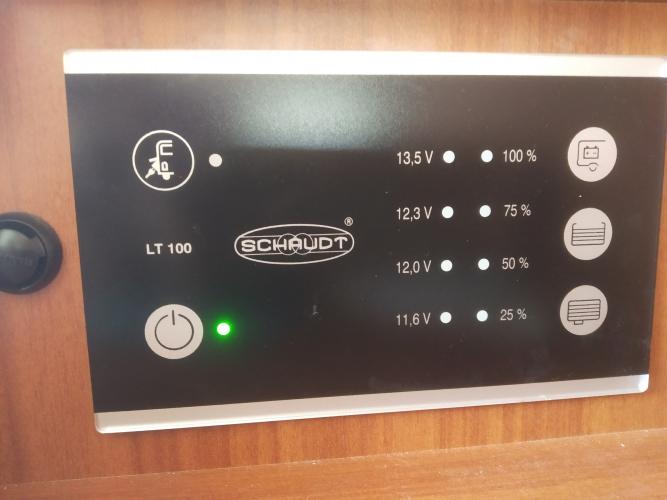

Ciao Tommaso, grazieyes
fatta prova tester .. infatti non rileva nulla sad
tra l'altro essendo un Etrusco ho la tua stessa centralina:
l'ho smontata ma dietro ha solo 3 spinotti, cosa posso fare?

Ciao Tommaso, grazie fatta prova tester .. infatti non rileva nulla tra l'altro essendo un Etrusco ho la tua stessa centralina: l'ho smontata ma dietro ha solo 3 spinotti, cosa posso fare?
Quello è il pannello, la centralina dovrebbe essere sotto un sedile o in una panca, li trovi anche i fusibili.

Come dice Andrea, quello è solo il pannello di comando della centralina.

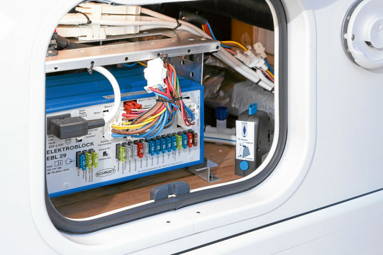

La centralina vera e propria dovrebbe essere fatta piu o meno così:
Da me è nella cassapanca della dinette accessibile da uno sportello esterno, ma puo essere anche nell armadio , nel vano dove sta la batteria o sotto un sedile.

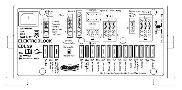

Nella mia EBL 29 c'è un fusibile da 7,5A con scritto Pumpe. Io incomincerei a guardare quello.
Prima di sostituirlo, staccherei il connettore della pompa, poi sostituisci il fusibile e misuri se c'è tensione sul connettore aprendo un rubinetto. Se c'è tensione, era il fusibile.
Se poi colleghi la pompa e aprendo il rubinetto il fusibile salta di nuovo, quasi sicuramente è la pompa che è andata e da sostituire.

Sul mio furgonato Possl il fusibile è sulla centralina sotto il sedile guida  .Fusibile da 5 A.

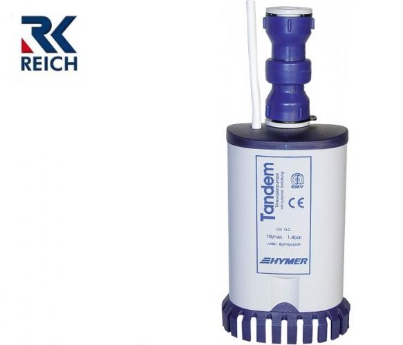

Nell HYMER ho una REICH Tandem da 19 litri al minuto e per me è anche troppo potente.
Dovendo comperare una pompa di scorta, secondo me la cosaprincipale è che si possa installare al volo senza alcuna modifica sia al tubo che al connettore elettrico in quanto se capita capita in viaggio dove si dispone per forza di attrezzatura limitata.
Io ho preso una REICH identica e qindi stacco il tubo dal innesto rapido e scollego il connettore elettrico e è tutto fatto al volo.

La HYMER usa la REICH Tandem che è una "bestia" a doppio motore e penso sia piu robusta di altre a singolo motore.
Per farla stare dritta e a contatto del fondo, usano un tubo semirigido di lunghezza giusta, e che si infila nell innesto rapido John Guest che c'è sulla valvola di non ritorno (quella blu sopra alla pompa). Poi la pompa ha comunque una discreta dimensione e peso e quindi penso che starebbe a fondo anche da sola.

La pompa a immersione viene alimentata a 12v, quindi in teoria si puo mettere qualsiasi pompa a immersione. Se per caso la nuova assorbe di piu, potrebbe essere che serva un fusibile piu grosso, cioè se 5A non basta si passa
a 7,5A , mica differenze esagerate. In pratica la condizione è che la pompa passi dal tappo nel serbatoio, e che si riesca a innestare nel tubo che è presente, ma questo si puo eventualmente modificare o sostituire, ma cose da fare a casa con calma e cio che serve. Essenziale invece è che quella che ci si porta di scorta sia identica a quella installata, per poterla sostituire al volo senza alcuna modifica che in viaggio e senza attrezzatura e materiali, sarebbe complicato.
Il sabato prima di Pasqua per fare contente moglie e figlie  ed anche  per non interrompere la tradizione di passare la Pasqua in camper, lo avevo  tirato fuori dal garage e piazzato nel piazzale di casa mia ( per fare finta di essere in vacanza) Dopo essermi lamentato un po’ avevo ceduto e con il senno di poi per fortuna, perché avevo scoperto che la pompa dell’acqua non funzionava e che il fusibile da 7,5 era saltato. Dico per fortuna perché se non me ne fossi accorto a casa questo inconveniente mi avrebbe rovinato l’uscita che abbiamo fatto lo scorso week end, la prima dopo 5 mesi di fermo... Nello specifico qualche piccolo granellino aveva bloccato la pompa che sforzando aveva fatto saltare il fusibile. Ho sostituito la pompa economica  che era  stata montata di serie con una Reich a doppio pompante con valvola di ritenuta ed il fusibile. Ora è di nuovo tutto a posto
