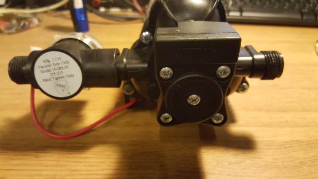

Ciao, ho un problema con la pompa Lilie by Shurflo mod.  LS204M. Quando apro un ribinetto, anche con un filino di acqua, la pompa si ferma solo un secondo e riparte in continuazione. Ad impianto fermo non parte quindi problemi di perdite non ce n'è. Dovrebbe essere il pressostato, ma cosa dovrei aprire per pulirlo senza fare danni ? Qualcuno lo ha già fatto o conosce la procedura ? Grazie

la vite centrale che vedi sulla testa è quella che regola il pressostato..prova a regolarla avvitandola o svitandola di un giro, mentre la pompa è in funzione e vedi se risolvi il problema altrimenti devi montare un vaso d'espansione.

whynot56 , prova a diminuire la pressione di stacco pressostatica svitando in senso antiorario di un giro la vite centrale sul corpo pompante e qualcosina migliorerà ma non risolverai , con bassi prelievi per attenuare il martellamento on/off troppo ravvicinato della pompa serve un vaso di espansione  , probabilmente dopo la decalcificazione si sono pulite anche le membrane del corpo pompante e giocoforza pompano più acqua , quindi con basso prelievo il martellamento è garantito , se poi la pompa fosse una 10 litri minuto sarebbe ancora peggio

Nel frattempo ho smontato la pompa ma non ho trovato nulla di anomalo. Proverò a rimontare il tutto girando la vite del pressostato, anche se ho montato anche un vaso della Fiamma che avevo. Appena rimonto il tutto vi farò sapere.
