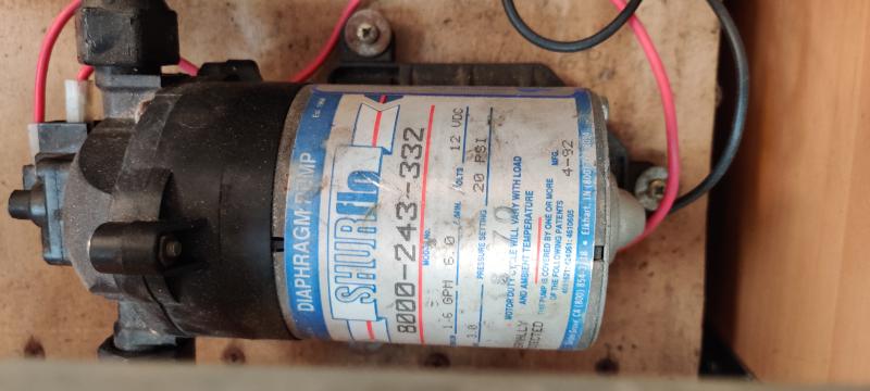

 Allego foto della pompa.
Non so come si chiama l'elemento della pompa che "capisce" quando c'è un calo di pressione (evidentemente non è il pressostato...).
Ma mi viene da pensare che sia questo che è rotto.
Quello che ho fatto: assicurarmi che non fosse una questione di contatti dei connettori rossi: ho pulito col wd40 e attaccato i fili della pompa B che non funziona sulla A (che funziona anche quando alimentata dai fili della B).
Escluderei quindi un problema di alimentazione.
È corretto il ragionamento?

il pressostato è sulla testa del corpo pompante di ogni pompa e le stesse pompe sono colegate tra loro verso l'impianto gestite da un interruttore switch poi sulla tubazione lato impianto c'è un vaso di espansione , direi tutto ok e ti spiego cosa dovreti fare e controllare
- 1  - se sull'ingresso della pompa sospetta mal funzionate ci fosse un filtro controlla che sia pulito e non aspiri aria
- 2 - sulla testata del corpo pompante c'è il pressostato e tale pressostato è regolabile tramite vite , prova a dare un giro intero in senso orario a quella vite , è l'unica vite centrale che vedrai
- 3 - quando hai notato che quella pompa non pompava ti chiedo come eri messo con la batteria servizi
- 4 - potrebbe anche essere che la pompa di suo non riesca ad innescarsi che è il mio forte sospetto , se così fosse dovrai aiutarla con i tuoi polmoni togliendo il fitro rompigetto sulla bocca di erocazione di un rubinetto poi con pompa in funzione aiutarla aspirando da quel rubinetto aperto solo lato fredda ma dovrai avere forti polmoni e insistere
se non risolvi e la pompa continua a non pompare temo sia arrivato il momento di sostituirla e visto che nuova costa poco più o poco meno di 70 euro non conviene neanche azzardare nella sostituzione delle membrane pompanti o corpo pompante però prima di sostituirla se non sei riuscito a farla innescare da un rubinetto con i tuoi polmoni prova a farla innsescare scollegandola dalla tubazione in uscita aiutandola ancora con i tuoi polmoni
una domanda insolita ma con un suo perchè , quando utilizzi una delle due pompe hai per caso notato se nell'altro  serbatoio con la pompa ferma aumenta il suo contenuto ?
il vaso di espansione in questo caso direi di accantonarlo perchè il problema non è sul vaso ma è sulla pompa , tuttavia successivamente se vuoi ti spiegherò come pretararlo , anche se il camper è datato ha un signor sistema di impianto idrico semplice - sicuro e affidabile , l'anomalia che lamenti è roba da poco risolvibilissima

Ho fatto praticamente tutto quello che mi hai suggerito e... Niente, la pompa non pompa.
In aggiunta ho provato con imprecazioni e martellate, ma con lo stesso risultato: pompa morta.
Domani ne vado a prendere una nuova. Questa ha fatto 30 anni di onorato servizio, non le posso rimproverare nulla ;)
