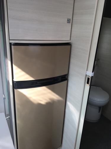

Di recente ho tolto la plastica al frigo Thetford N4150E+ e ho scoperto che la porta è ammaccata. Probabilmente è stato uno dei meccanici che ha installato l'antifurto o modificato il frigo, ma ovviamente non sanno nulla e non hanno visto nulla. Per la garanzia è troppo tardi. Qualcuno conosce un modo per riparare l'ammaccatura (il meccanico dice che non è riparabile)?

Se è in metallo, prova da un carrozziere "levabolli"
Sono esperti a ripristinare ammaccature da grandine senza dover verniciare

Bisognerebbe sapere e vedere, di solito vi è un pannello sostituibile, compensato 3 mm. laminato in formica, ecc.

MI dicono che il rivestimento non è smontabile, ai lati la lamiera è piegata e annegata nelle guarnizioni della porta

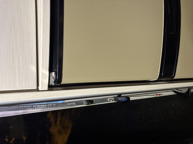

se è a compressore della VITIFRIGO  ( che ho ) smonti la porta e sfili il pannello da sotto levando il profilo con due viti . ( messo in legno ) qualsiasi falegname ha pezzi di laminato e il costo è irrisorio . se invece vuoi risparmiare stucca la porta e la vernici del colore che vuoi .

E' successa anche a me la stessa cosa. Addirittura il mio è arrivato dalla fabbrica "bollato" . Le porte del mio erano nere lucide, per me "orripilante" no. Quindi avevo deciso ancora prima di riceverlo che, successivamente, le avrei fatte riverniciare. Così ho fatto, le ho smontate dal frigo e il carrozziere ha prima stuccato i bolli, levigato e poi verniciato di un colore marron opaco, che si accompagna con il resto dei mobili. Ha sicuramente usato materiali da carrozzeria, ma non saprei quali.

È un amico che ha carrozzeria vicino a Torino si chiama Daniele e la Carrozzeria DS CAR Evolution a Dan Gillio.  . Lui da me non ha voluto niente proprio in virtù della nostra amicizia. Le porte si smontano svitando la Vite e sfilando la porta dal cardine opposto. Credo che con il cellulare la foto resti storta….. mi dispiace. Ma comunque è semplicissimo.image(145).jpg

Grazie. Nel frattempo ho usato un kit hobbistico che ha fatto rientrare un po' l'ammaccatura. Lunedì viene un tirabolli camperista, vediamo cosa può fare
